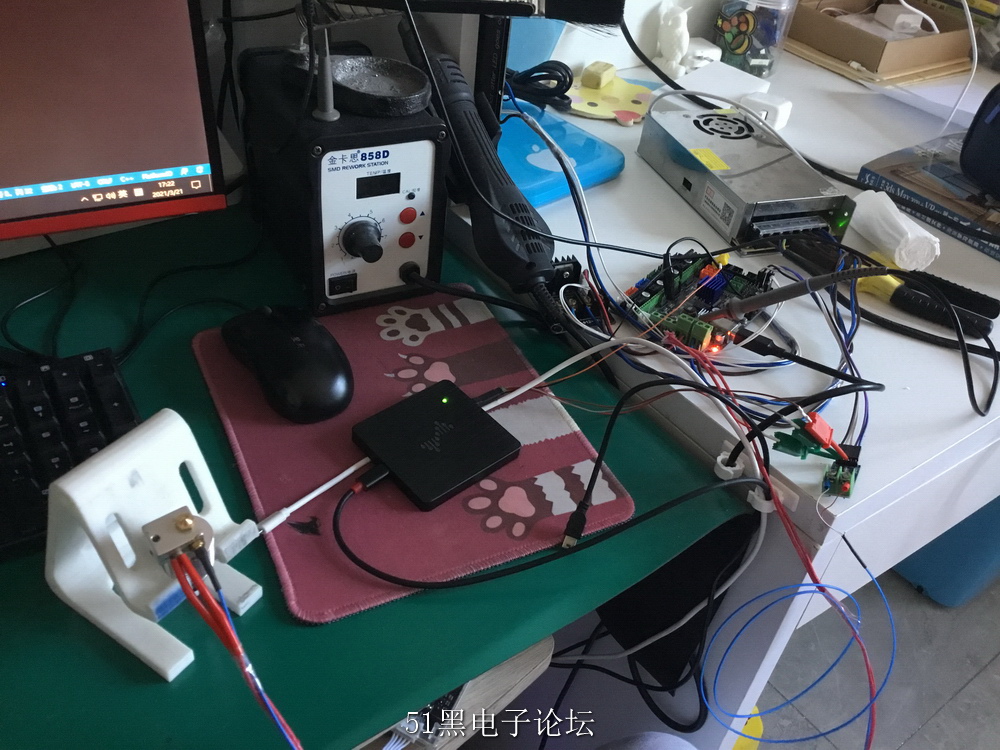

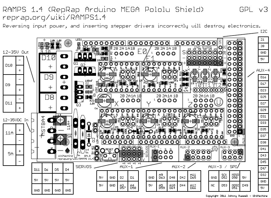

引脚对应       avr            arduino
加热器1       PB4            10                        只能使用PB_XX端口
加热器2       PH5            8                          只能使用PH_XX端口, 详细见TIMER.h     #define
热电偶MAX6675   硬件spi
CS                PB0               53                     详细见SPIMAX6675.h,只能使用PB_XX端口
SCk              PB1               52                     不要改
S0                PB3(MISO)     50                     不要改
加热棒       12v   40W (3d打印机喷头)
PID的3个参数如果加热器相同基本不需要修改,我的参数,谦虚的说只能保持+-3度左右的一个误差,细心的网友可以继续调一调。
程序多使用寄存器操作,具体详见手册。使用arduino框架。
程序里面包括了NTC热敏电阻的ADC,软件滤波,二分查表的内容,因为那个表格兼容性不好,所以这次只使用热电偶。
有能力的网友可以更改并使用,请阅读NTC.h     #define TABLE_LONG  (列表长度)
这个程序已经连续更改3次了,点开主页看以前的。

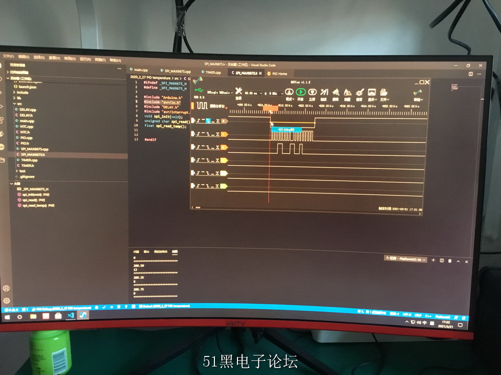

红      pid输出
蓝      当前温度
绿      目标温度

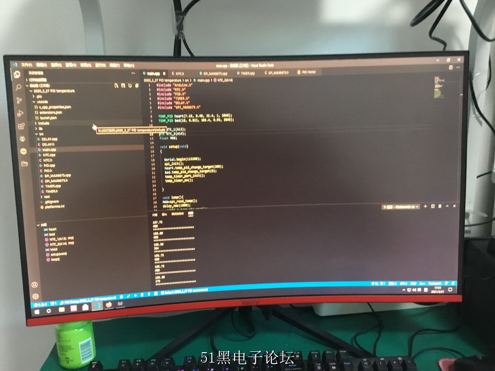

Arduino源程序如下:
  1. #include "Arduino.h"
  2. #include "NTC.h"
  3. #include "PID.h"
  4. #include "TIMER.h"
  5. #include "DELAY.h"
  6. #include "SPI_MAX6675.h"
  7. TEMP_PID heart(7.19, 0.40, 32.4, 1, 2048);
  8. TEMP_PID bed(10, 0.023, 305.4, 0.95, 2048);
  9. NTC NTC_1(A13);
  10. NTC NTC_2(A14);
  11. float MAX;
  12. void setup(void)
  13. {
  14.
  15.   Serial.begin(115200);
  16.   spi_init();
  17.   heart.temp_pid_change_target(200);
  18.   bed.temp_pid_change_target(0);
  19.   temp_timer_port_init();
  20.   temp_timer_on();
  21. }
  22. void loop(){

liu97 发表于 2021-6-8 13:59
您好,想问问如果测温热电偶要从max6675改到ntc100k需要改哪些参数,以及使用ramps时需要怎么接线(有没有 ...
这里加热器1(加热棒)应该连接的是第10引脚也就是PB4,热敏电阻A13,A14.目前就两个加热器,理论上你可以扩展n个
NTC.h,#define TABLE_LONG  (列表长度)更改你自己的
列表展示了ADC 0~1024,对应的温度值(摄氏度)请依据实验和上拉电阻的大小灵活调整。相邻两数据进行线性插补,二分法进行快速查表。
TIMER.cpp 第77行更改如下;
   77    PWM.temp_soft_pwm1_duty=(int) heart.temp_pid_manger(NTC_1.temp_ntc_now());
   78    PWM.temp_soft_pwm2_duty=(int) bed.temp_pid_manger( NTC_2.temp_ntc_now());
main.cpp  更改成这个样子
28 //MAX=spi_read_temp();
29  delay_nms(500);
30  NTC_1.temp_ntc_read();
31  NTC_2.temp_ntc_read();
ID:934508 发表于 2021-6-8 13:59 | 只看该作者
您好,想问问如果测温热电偶要从max6675改到ntc100k需要改哪些参数,以及使用ramps时需要怎么接线(有没有实际接线引脚图或说明)?非常感谢!

dxxiaoyun 发表于 2021-4-21 09:23
下载下来的库文件头文件放怎么放到arduino IDE目录里?
您好,arduino ide。点击项目,添加文件(有的版本不能一次添加,需要操作数次)继电器根场效应管控制的最大区别就是pwm频率。单片机自带的硬件pwm频率很显然不适用,因为他频率太高了,会降低加热棒寿命。我采用ctc中断模式进行软件pwm大约7.68hz,更改中断频率就可以降低pwm频率,OCR0A寄存器和CS20/21/22。可以调整你想要的频率。
