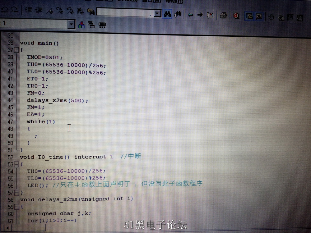

大家好呀,是这样子的,如图:FM是蜂鸣器,LED()这个子函数我在主函数上边声明了,但还没有写程序,我发现复位后蜂鸣器响了两次,这是为什么呢,初始化不是只执行一次吗?我把LED()屏蔽后就正常了只响一次,大家说说为什么呢,反反复复调了好久了,还不知怎么原因,现在还没去吃饭呢。谢谢大家啦

ID:155507 发表于 2021-3-22 18:58 | 只看该作者
程序都是贴的图片,程序也不短,光凭眼去分析也是需要花时间的,建议把原程序贴出来,或许会有好心人帮你去调试一下找到问题!
ID:68800 发表于 2021-3-22 22:27 | 只看该作者
进程序先开蜂鸣器,然后再设置定时器开中断

初始化与中断的基本上算没关系,如果硬扯的话就是初始化包括中断的初始化,中断需要初始化。
至于你提的问题,连个程序都不贴上,给个半截照片让大家相面么

你这个delays_x2ms在上面有定义吗
有的,都有声明的了
