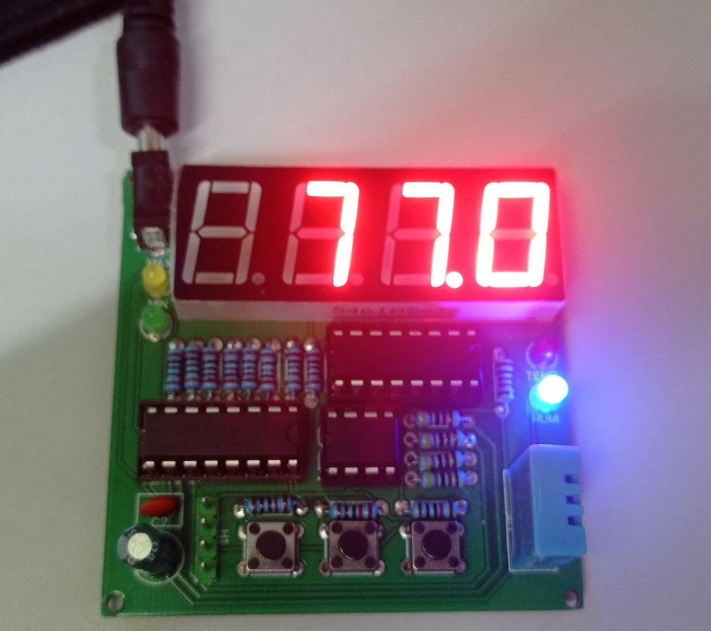

前几天做好了板子 最近几天一直在写程序
经过几天的奋斗(并不)  总算写完了!
俗话说: 电路简单 程序就麻烦 我算是体会到了 555
以后再也不图省事了 软件可比硬件让人头大多啦!
这个温度计所有的显示部分都是一个IO来控制 用的型号是STC15W104  扩展用的2片 74HC595
当时看中它的程序空间大 结果其实也没那么大,嘎嘎 结果EEPROM只有1K了

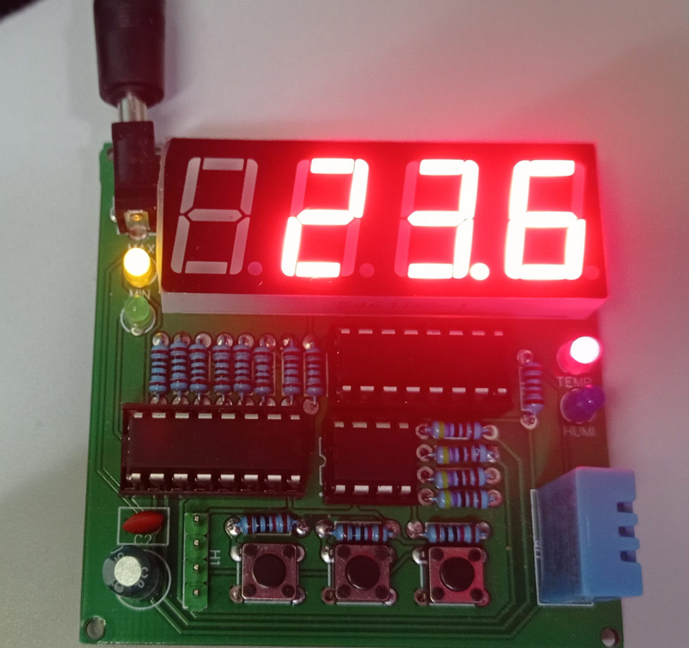

温度
温度
湿度
湿度
最大最小值显示,这里显示的是最大温度
最大最小值显示,这里显示的是最大温度
好了 进入正题 我先自吹自擂一下 (啊?! 谁扔的臭鸡蛋!)
从左到右 三个按钮 1 2 3
按钮1:短按 查看最大最小温湿度 每按一次切换显示1个  这些数据全部存储在内部的FlashRom中 会自动更新
长按 清除内部FlashRom存储的数据 并用当前的测量值全部填充
按钮2:显示模式轮换,三个模式:温湿度自动轮换 仅温度 仅湿度
其中温湿度自动轮换时间可调  显示的数值是每次切换温湿度的时候测量的
仅温度 仅湿度 这两个的数据是 每半秒更新一次(不可调 但是可以在编译前调好,我设置的是半秒)
这2个模式貌似每次更新的时候 LED会闪一下 没办法 设计缺陷555 谁叫他1个IO干完全部的显示呢?
按钮3:切换自动轮换的时间 ,我设置了3个挡位 2.5s 5s 10s ,同时这个还会自动存储在FlashROM里,只需要设定时间一次~~

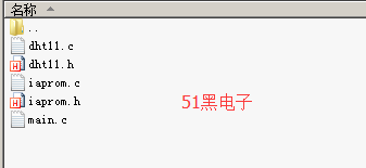

P.S 最后加点感想: 这次又学到了很多东西,还专门写了2个C文件模块,模块化编程好啊~ 赞美C语言!
昨天晚上写这个程序,写的头很大,来来回回删了又写写了又删 ,起码删了300行,可谓是绞尽脑汁,我那10毫升的大脑都要变成浆糊啦!
今晚折腾出来了 我甚开心,赶紧拍下照片发帖留念了,MCU的世界真是美妙....我永远喜欢单片机!
