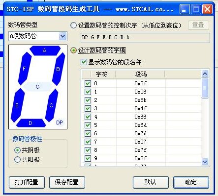

现在stcisp自带了
ID:961114 发表于 2024-4-15 14:43 | 只看该作者
joyb 发表于 2024-4-14 11:23
厉害
现在stcisp自带了
没错,80mA大电流自动刷新LED数码管显示的,有 一块五的 8H4K64TL/8H4K64TL
