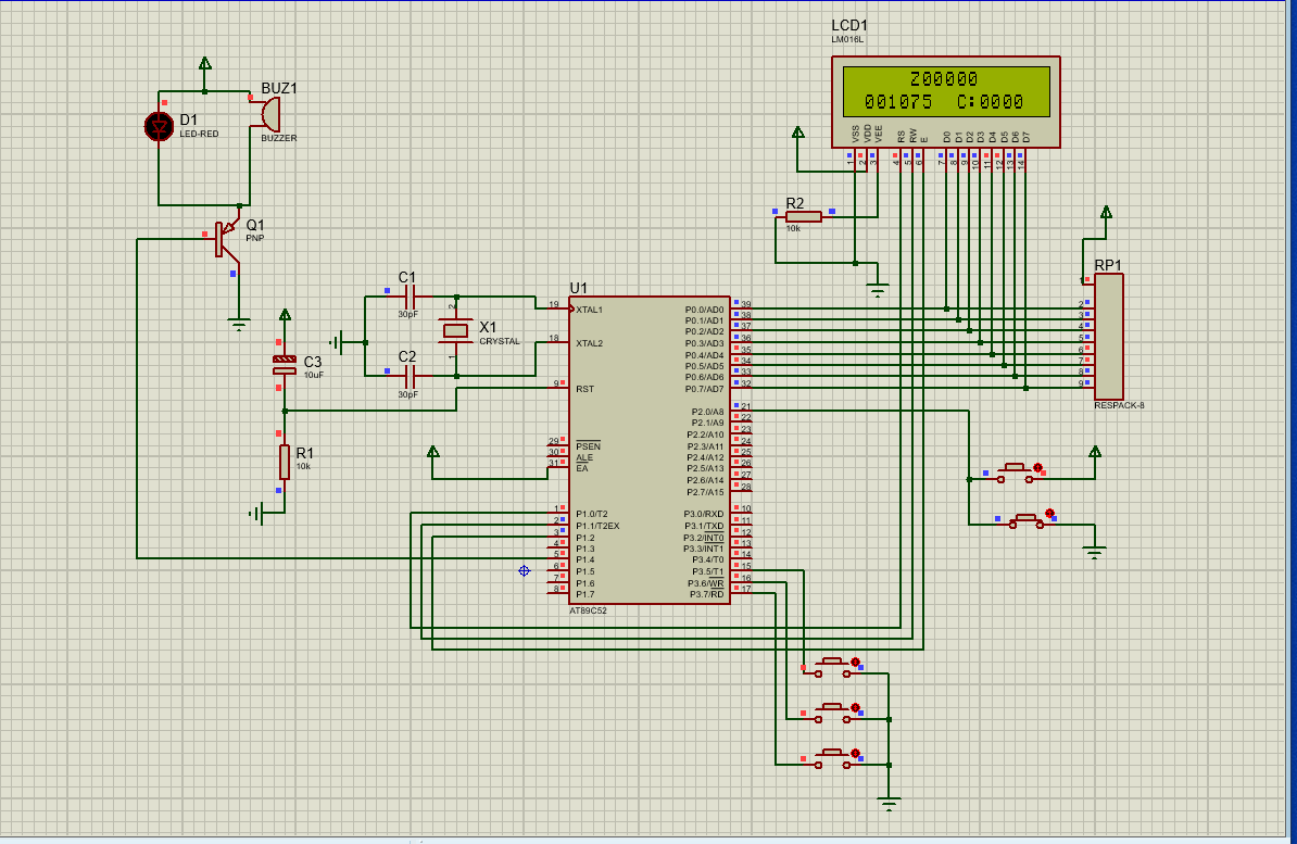

为什么仿真能行,做出实物就不行了,具体电路用的是stc89c52rc单片机芯片。
ID:230742 发表于 2021-3-25 17:35 | 只看该作者
仿真和实物差很远的。仿真不接电源,不接晶振,不接复位都能运行。
做实物找问题,找到你就学到了。给几点建议,
1,先看看程序能不能下载进去。
2,看看电阻排是不是焊反了。(我焊反过,好难拆)
3,仔细检查电路,检查三极管,电容有没有接反。
4,实在不行把1602拆下来,接几个LED看看闪不闪。(闪说明51运行了,不闪就是51都没运行)
5,把R2换成可调电阻调一下,看到字后在测量实际阻直换固定电阻。
6,按键乱闪就并联一个104电容试一试。
一点经验。仅供参考。

ID:96682 发表于 2021-3-25 19:10 来自触屏版 | 只看该作者
如程序没问题,就是元器件参数取值上有问题。看图复位,对比度电阻取值偏大,

ID:824490 发表于 2021-3-26 10:04 | 只看该作者
几个按键有点不妥,P3/567,没有上拉,芯片内部要做上拉,还有P21这个一个IO双按键?这个电路不对啊,无论上、下拉都有键值,不能有效判断是哪个键按下。。单IO双按键不是这样的电路。

ID:207421 发表于 2021-3-26 13:38 | 只看该作者
1. 我仿真了一下,也不是不行,LCD肯定能显示,重要的是你的代码要比较标准。
2. 主要是你的外部晶振与仿真单片机属性里面的晶振一致,要么不要用外部晶振都行,否则延时函数都与实物不一样,毕竟仿真与实物还是有一点差距的。

ID:895574 发表于 2021-3-26 14:05 | 只看该作者
我做设计的时候也是,估计仿真的时候是理想状态,焊接的时候各种问题你没有考虑,就比如我上次设计时,仿真的时候没有在芯片和数码管之间接电阻限流,仿真行得通,焊接上去就不行咯

ID:883031 发表于 2021-3-26 16:13 | 只看该作者
你用的51单片机,P0口没有上拉电阻,驱动能力不行
