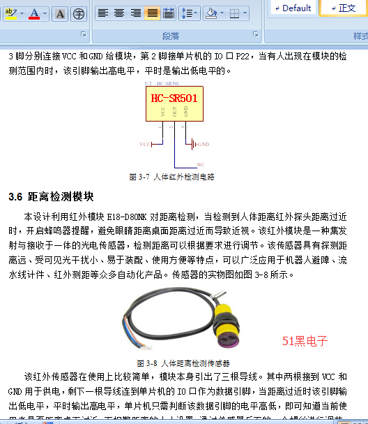

上电之后LED灯点亮,代表当前灯是自动控制模式;
在手动模式下,按键K2,K3,K4分别对应一个灯光亮度;(k1按下时不可用)
在自动模式下,首先要检测到有人,才进行亮度的自动控制,否则台灯熄灭。可以挡住光敏电阻的光线,或用手电筒来照射光敏电阻,模拟光照的变化,从而就可以看到台灯的亮度会随着环境中的光照强度的改变而改变,效果是光照越弱,台灯越亮。如果人体传感器1分钟检测不到有人,台灯就
会自动熄灭。(光敏电阻在USB灯后面)
设置日期时间:按下K1(设置)键,显示年位置会有光标闪烁,表示此时可以调节年份,如需调节年份,
按K3(加),K4(减)即可对年份进行调节。然后按K2(移动)键,显示月份位置会光标闪烁,同样的方法可
以调节月,再按K2键分别可设置日,时,分,秒。
坐姿不正确时,蜂鸣器报警。
电路原理图如下:
可惜只有文档没有程序,有没有大神能指导我编写一下代码: 1.doc (286.22 KB, 下载次数: 32)
