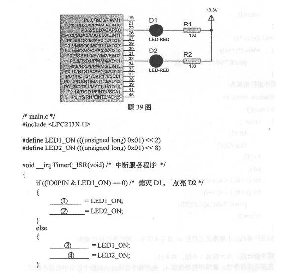

1空填写的是IO0SET ,为什么?高电平熄灭,为何不是低电平熄灭了?
  真的不明白啥时候用高电平熄灭,啥时候用低电平熄灭?就比如这题!
  求大神告知,非常感谢!

因为发光二极管另外一端是接的3.3v高电平, 当芯片端为高电平时, LED两个引脚间没有电压差,产生不了电流,所以熄灭。 当芯片端为低电平时,LED两个引脚间有3.3v的电压,于是产生了电流,导致lED亮。  平时多用功,这都是最基础的知识
