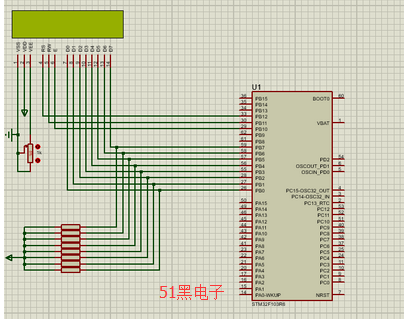

实物LCD1602显示乱码,不显示 但是仿真可以
仿真的的时候可以显示,但是下载到单片机后,LCD一直不显示,调电位器也不管用,有时候会显示乱码,然后就什么都不显示了。
ID:328014 发表于 2021-4-5 01:20 | 只看该作者
仿真成功就说明了你的程序是没有问题的,问题肯定出在电路的搭建方面,你先点个灯测下单片机晶体有无起震吧
ID:517951 发表于 2021-4-5 08:09 | 只看该作者
STM32是高速单片机,1602是搭配51单片极都嫌慢的液晶显示器。 上电复位之后,STM需要等1602复位,复位之后还需等待初始化,初始化完成以后,送指令送数据都要等待1602. 所以STM32需要加延时等待1602。
ID:390416 发表于 2021-4-5 09:12 | 只看该作者
程序肯定有问题,仿真只能让你越走越偏
ID:584814 发表于 2021-4-6 10:21 | 只看该作者
仿真多是对付科研文档的,实战为主的最好是少用。
