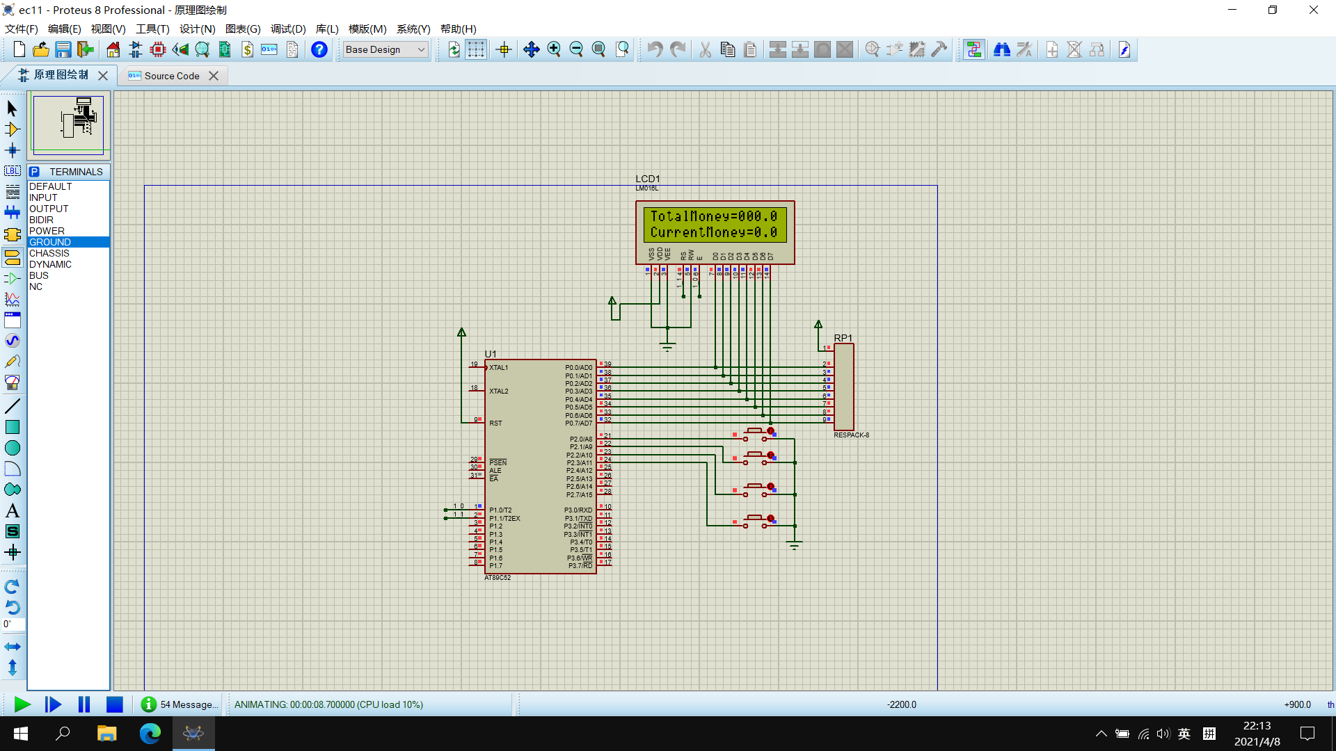

单片机程序没有错误,但是仿真里的LCD不显示,求大佬帮忙指点下

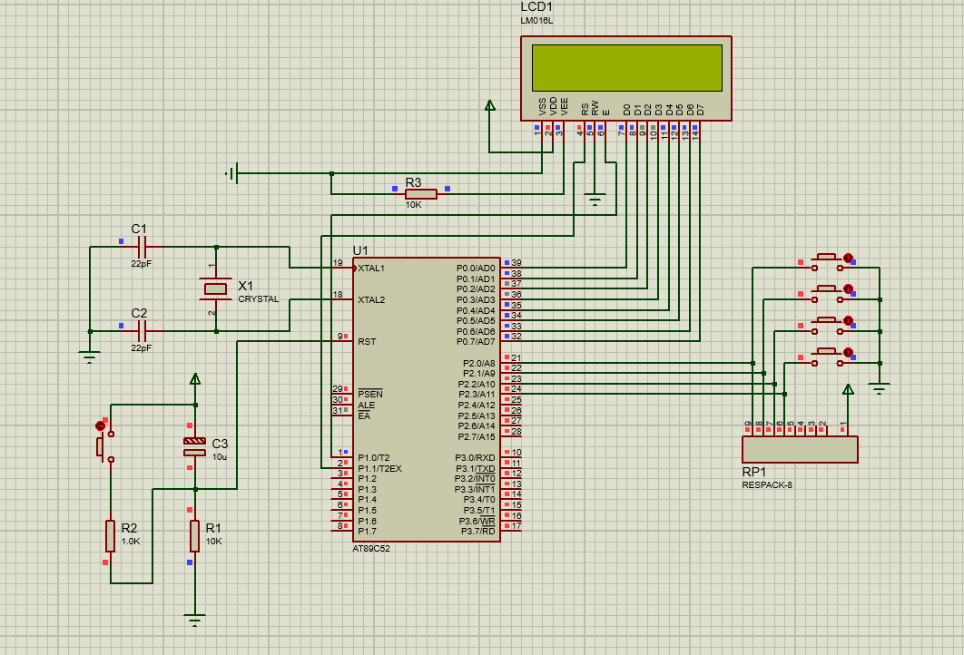

ID:342822 发表于 2021-4-8 17:48 | 只看该作者
上拉电阻加在p0端口试一试
ID:587810 发表于 2021-4-8 18:25 | 只看该作者
单片机的P0端口没加上一组上拉电阻或者下拉电阻都可以,因为P0口默认输出高阻态。
参与人数 1黑币 +20 收起 理由
admin + 20 回帖助人的奖励!
ID:814525 发表于 2021-4-8 18:54 | 只看该作者
P0口做输出要外加上拉电阻。
参与人数 1黑币 +20 收起 理由
admin + 20 回帖助人的奖励!
ID:757960 发表于 2021-4-8 19:27 | 只看该作者
taotie 发表于 2021-4-8 17:48
上拉电阻加在p0端口试一试
加在P0口了,但还是不行
ID:820480 发表于 2021-4-8 20:03 | 只看该作者
复位脚是高电平,单片机一直在复位
ID:757960 发表于 2021-4-8 20:29 | 只看该作者
958668952 发表于 2021-4-8 20:03
复位脚是高电平,单片机一直在复位
改了复位电路,也是不显示
ID:342822 发表于 2021-4-8 22:12 | 只看该作者
电路错误~程序错误
程序里自己查找改成下面的:缺少[i]
while(dis1[i] != '\0')
while(dis2[i] != '\0')
lcd_wdat(dis1[i]);
lcd_wdat(dis2[i]);
参与人数 1黑币 +20 收起 理由
admin + 20 回帖助人的奖励!
ID:342822 发表于 2021-4-8 22:20 | 只看该作者
ID:342822 发表于 2021-4-8 22:34 | 只看该作者
源程序虽然(Proteus )显示编译成功但里面夹了2条警告提示,你没看到吗?
参与人数 1黑币 +20 收起 理由
admin + 20 回帖助人的奖励!
ID:207421 发表于 2021-4-8 23:17 | 只看该作者
RW引脚不能接地
数据口要上拉电阻
ID:757960 发表于 2021-4-9 10:48 | 只看该作者
taotie 发表于 2021-4-8 22:12
电路错误~程序错误
程序里自己查找改成下面的:缺少
while(dis1 != '\0')
可以了,谢谢大佬帮助
