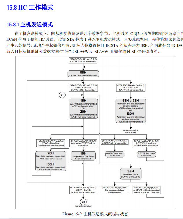

主机给从机发送数据
void IIC_Send_Pack(unsigned char fuc_Data)
    /* Step1 */
        IICCON &=~ 0x08;
        IICCON |= 0x20;
        while((!(IICCON&0x08))&&(IICSTA!=0x08));
    /* Step2 */
        IICCON &=~ 0x20;
        IICCON &=~ 0x08;
        IICDAT = DEVICEADD;
        while((!(IICCON&0x08))&&(IICSTA!=0x18));
    /* Step3 */
        IICCON &=~ 0x08;
        IICDAT = fuc_Data;
        while((!(IICCON&0x08))&&(IICSTA!=0x28));
        IICCON &=~ 0x08;
        IICCON |= 0x10;
从机接收数据
void IIC_Rpt(void) interrupt IIC_VECTOR
    switch (IICSTA)
        case 0x00:
                        IICCON |= 0x10;
            break;
        case 0x60:
                        IICCON |= 0x04;
            break;
        case 0x68:
            while(1);
            break;
        case 0x80:
            IIC_RED_BUF[IIC_CNT] = IICDAT;
                                                IIC_CNT++;
                                                IIC_DECODE_EN =1;
                                                if(IIC_CNT>6)
                                                        IIC_CNT =0;
                                                        IIC_DECODE_EN =1;
                                                IICCON|=0x04;
            break;
        case 0x88:
                                                IIC_CNT++;
                                                IIC_DECODE_EN =1;
                                                if(IIC_CNT>6)
                                                        IIC_CNT =0;
                                                        IIC_DECODE_EN =1;
                                                IICCON|=0x04;
            break;
        case 0xA8:
                                                IICDAT = temperature;
                                                IICCON|=0x04;
                                                break;
       case 0xB8:
                                                IICCON|=0x04;
                                                break;
       case 0xC0:
                                                IICCON|=0x04;
                                                break;
       case 0xC8:
                                                IICCON|=0x04;
                                                break;
    IICCON&=~ 0x08;
请问主机读取从机数据该如何操作
