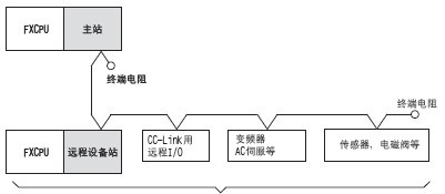

  在FX系列PLC为主站的场合如下下连接图
                              .连 接 台数:远程I/O站       最多7台
                                          远程设备站    最多8台
                              .总延长距离:1200m
