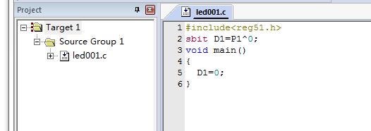

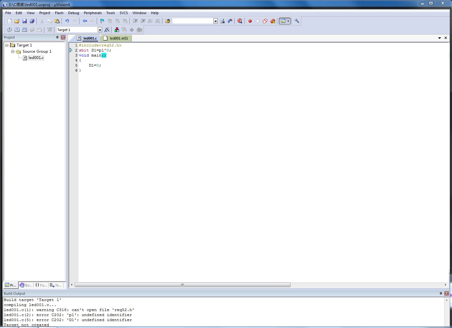

刚学C编程,照图画样却不能编译,请问是哪里错了?error C202: 'p1': undefined identifier

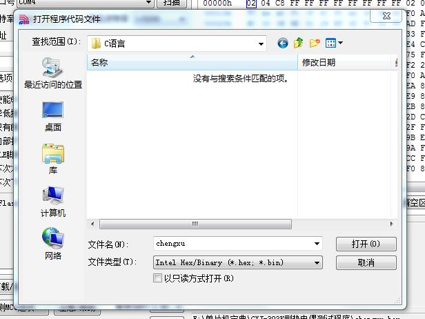

改正后也不能生成hex文件,请问怎么了?
ID:155507 发表于 2021-4-11 07:27 | 只看该作者
p1 大小写错误。
是这样
sbit D1 = P1^0;

ID:392485 发表于 2021-4-11 09:16 | 只看该作者
照图画样请仔细,认真核对是不是画的一样,第一行包含的头文件是否正确?

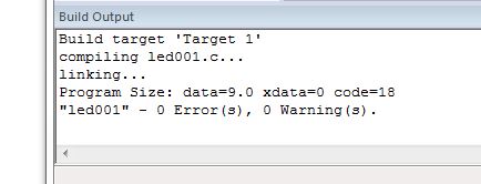

ID:900684 发表于 2021-4-11 23:41 | 只看该作者
你好像并没有设置生成hex文件,project-->options for target....-->output-->creat hex(勾选上)再进行编译,下方出现create hex英文字样应该就行了

ID:900662 发表于 2021-4-13 21:42 | 只看该作者
首先,位定义的时候P要大写,要大写,然后主函数加无限循环比如while(1);
