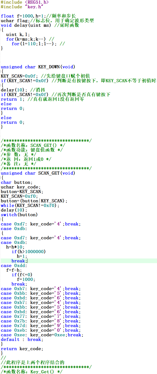

怎么用51单片机的矩阵键盘步进可调OLED屏上的数字?附问题代码
200黑币
代码这样不行
收藏收藏1 分享淘帖 顶顶 踩踩
ID:904262 发表于 2021-4-21 16:00 | 只看该作者
改一下矩阵键盘的代码,换成另外一种
ID:748096 发表于 2021-4-21 18:13 | 只看该作者
第一步用普通按键控制操作LED数码管,熟练后再用矩阵键盘操作数码管。最后矩阵键盘操作后给数码管的变量完全可以移植到OLED屏幕上面。
ID:723547 发表于 2021-4-23 10:56 | 只看该作者
可以,把oled字库,改成可以更改的变量数组就可以了
