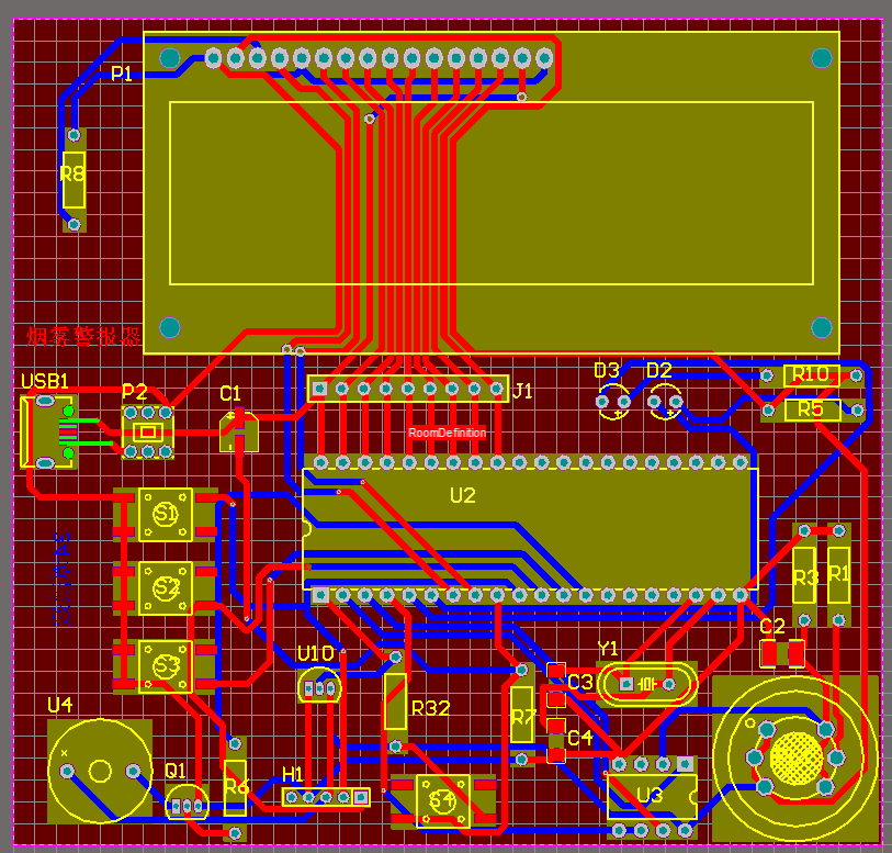

刚学习单片机,不管怎么修改程序都是温度显示一直与测量的温度跟99.9一直切换显示,而烟雾检测的数值就在个位数乱飘,求大神能讲一下什么回事,兵说一说哪里出错了 51hei截图_20210414231816.png 51hei截图_20210414231835.png

ID:280000 发表于 2021-4-14 23:40 | 显示全部楼层
显示位置是否重复了,还有显示屏初始化有没有成功
参与人数 1黑币 +20 收起 理由
admin + 20 回帖助人的奖励!
ID:880912 发表于 2021-4-15 07:40 | 显示全部楼层
请问一下那该如何去改
ID:446775 发表于 2021-4-15 13:39 | 显示全部楼层
一是屏幕的初始化,二是显示界面的切换问题,这两个都要考虑,烟雾检测的个位数值乱飘,是否与你设置的采样率有关,把采样率降低试试看
参与人数 1黑币 +20 收起 理由
