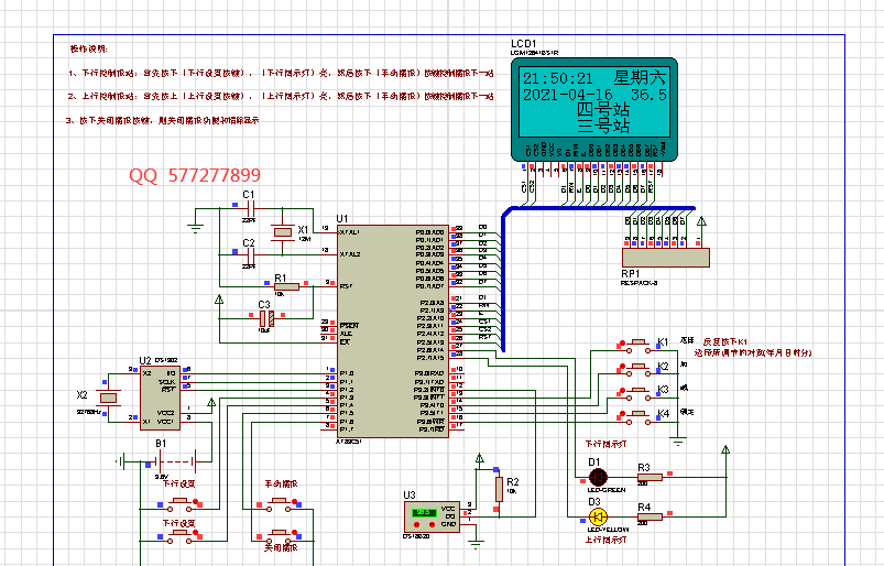

2.1系统设计的任务
设计一个基于单片机控制的语音自动报站系统,要求实现的功能如下:
(1)可以设置上、下行路线;
(2)可以显示当前的站名、下一站的站名、日历、温度,并能进行对日期和时间进行设置;
(3)具备手动和自动报站两种功能;
(4)方便用户修改站名和站数,更新快捷方便。

公交语音报站系统有两种报站模式:手动模式和自动模式。
(1)手动模式
手动模式的方框图如图2-1所示。在公交车即将到站时,由驾驶员人手操作按键,进行站名的播报。
图2-1手动模式方框图
(2)自动模式
自动模式的方框图如图2-2所示。其工作原理如下:
图2-2自动模式方框图
在公交车站台设置无线遥控发射器,当公交车离站台一定距离时(距离可根据具体环境进行调整),接收器接收到发射器的信号,经过编码验证后,将信号送入主控制器电路板。主控制器电路板由单片机控制,通过编写程序,按照顺序发出控制信号给语音合成模块,调用语音模块中的语音信息,自动播报如“XX车站到了,下车的乘客后门请”等信息,整个过程完全由单片机控制完成,无需公交车驾驶员参与。
