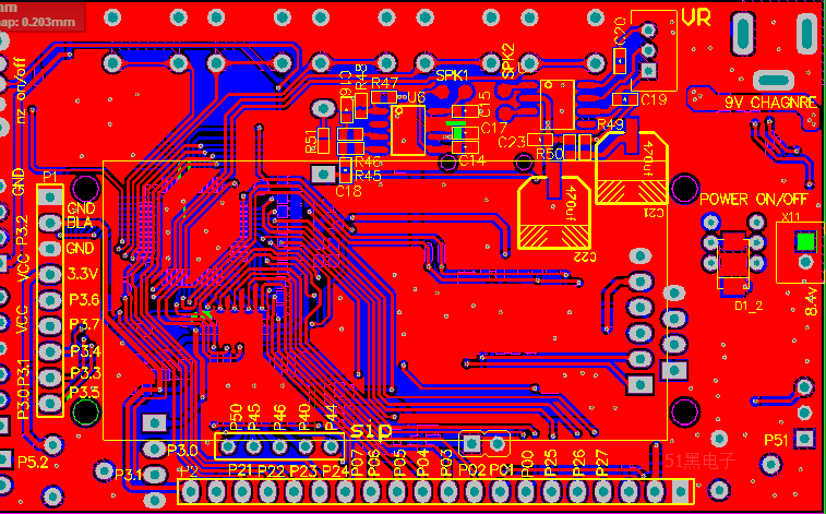

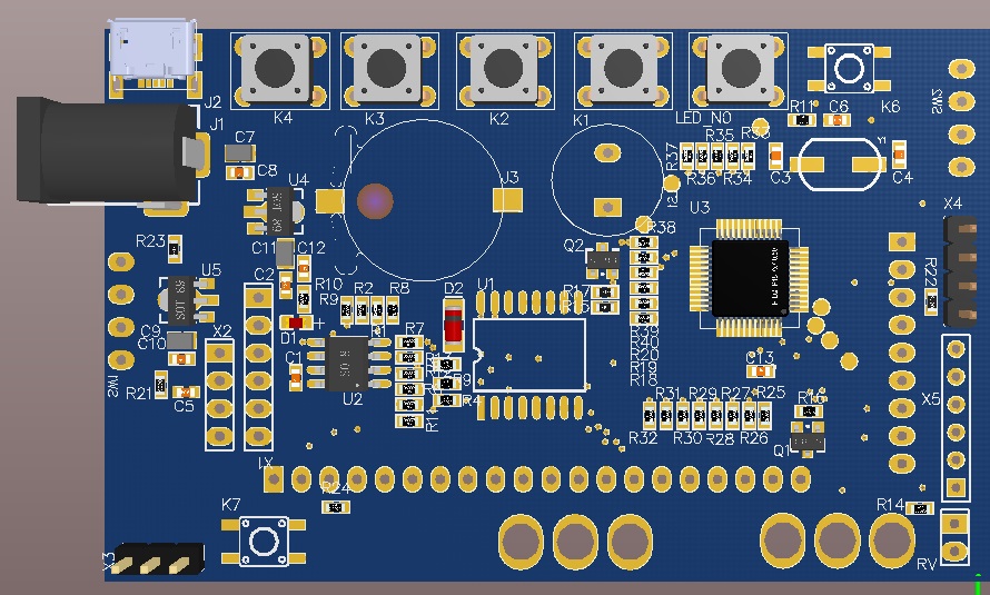

跟着之前的楼主大侠写的大屏的19264,我更改了一款用小屏幕19264(IC UC1609C控制芯片)做的万年历,PCB也修改好了,程序也已经修改完成。

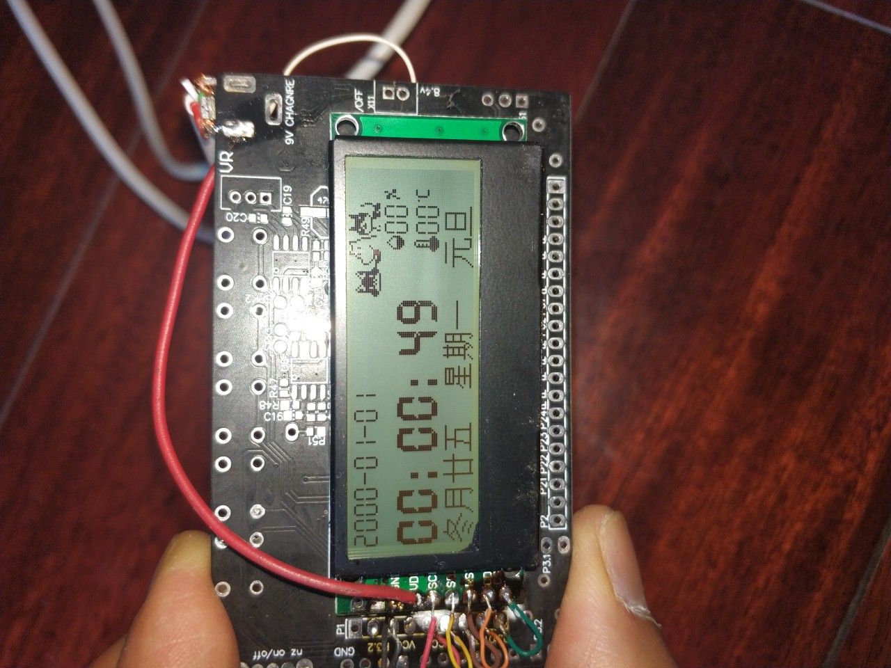

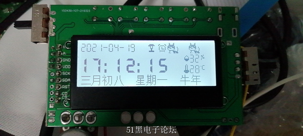

制作出来的实物图如下:

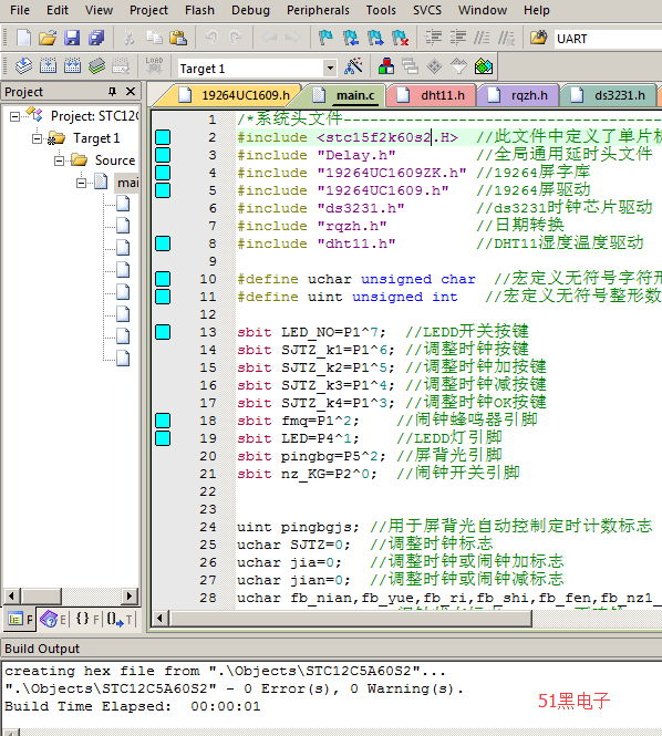

/*系统头文件--------------------------------------------------------------------*/

meteor2003x 发表于 2021-6-5 21:11
那两拨动开关干嘛的,感觉太突兀了,功能可以放到按键上吗?那几个小图标真的有点儿可爱
已经修改过PCB和原理图了。
ID:14102 发表于 2021-6-11 11:01 | 只看该作者
tylerzfp 发表于 2021-6-11 10:32
已经修改过PCB和原理图了。
所有的资料已经上传,PCB板上加了其他的功能,可以不用。

ID:479945 发表于 2021-6-11 19:02 | 只看该作者
楼主这个STC12C5A.H文件能发一下吗?
15#
ID:529213 发表于 2021-6-13 04:51 来自触屏版 | 只看该作者
非常感谢楼主无私共享,替广大坛友谢谢你
16#
ID:14102 发表于 2021-6-15 10:47 | 只看该作者
直接下载一个STC库安装在KEIL 里面就有了
17#
ID:23844 发表于 2021-6-15 11:20 | 只看该作者
STC下载软件右边的选项找一下,有一个头文件自动生成的选项,你点一下然后保存一下就OK

hnxtlxx 发表于 2021-6-25 10:37
我按照楼主的文件打了板,可板子和楼主自己的板子貌似不一样,不知道增加了什么功能,能指导一下吗
有什么需要帮忙的可以提出,我是加了用2个3.7V的锂电池供电,并且加了充电不部分,能就不用接DC 插头进行供电,并且蜂鸣器部分也有加功放IC处理了,也可以不用功放部分,用3.3V有源蜂鸣器,把接地的电阻短路就可以。

下载后用最新版的winrar软件解压(切忌不要用其他的)
按后安装Keil5
安装stc的头文件支持
然后就打开了 如图
原理图用ad打开
27#
ID:262 发表于 2022-4-11 23:16 | 只看该作者
linlinlin2021 发表于 2022-4-11 20:52
下载的文件打不开 能再发一次吗?
我估计是你没有按我说的那3点做,方法不对,或者软件不对,或者操作系统兼容问题等等各种.....你看我发的图都已经打开了正在看.
打不开 要找原因,再发是没有用的,再发肯定还是打不开
