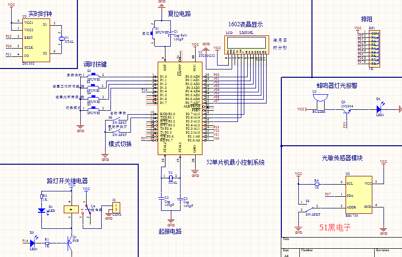

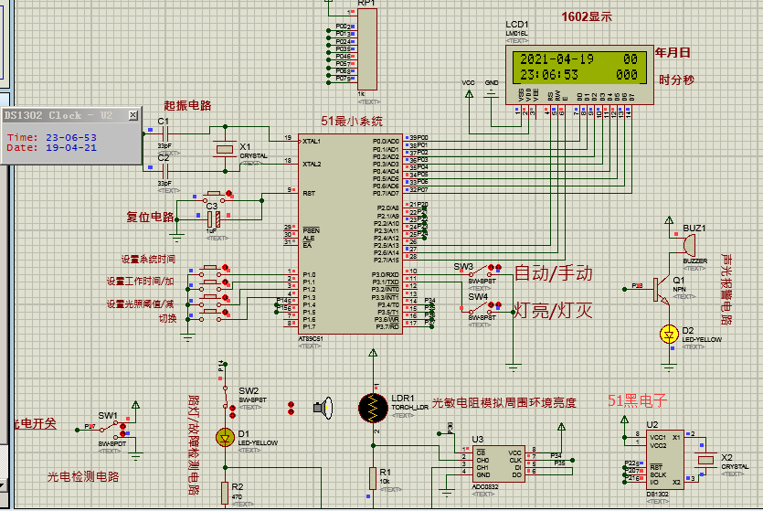

智能灯光晚上有人+晚上有声音防盗报警
部分源程序如下:
*硬件平台:光敏电阻+热释电
*显示模块: 检测到信号时对应的灯亮
*输入模块:读取对应传感器的IO口
*实现的功能:当没有检测到光,且检测到有人,则继电器吸合
*操作描述:-----------------------------------------
*接口说明:-----------------------------------------
LCD1602显示
DS1302系统时间
按键设定系统时间、工作时间、光照阈值(默认开始时间为16点,结束时间为5点)
工作时间内路灯点亮,凌晨12点后路灯关闭,有人或车通过是,路灯点亮10s
非工作时间光照强度低于阈值,路灯点亮
状态检测,路灯应亮未亮,声光报警(通过检测LED串联电阻的电压值,当有电压值时,证明线路正常,无电压值时,线路故障)
手动和自动模式可通过按键自己手动切换,手动模式下由开关控制路灯亮灭。(自动模式不再执行)
电路原理图如下:
