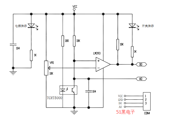

TCRT5000寻迹传感器模块原理图与单片机源程序

以上程序51hei提供下载:
寻迹传感器模块(TCRT5000).rar (375.65 KB, 下载次数: 38)
