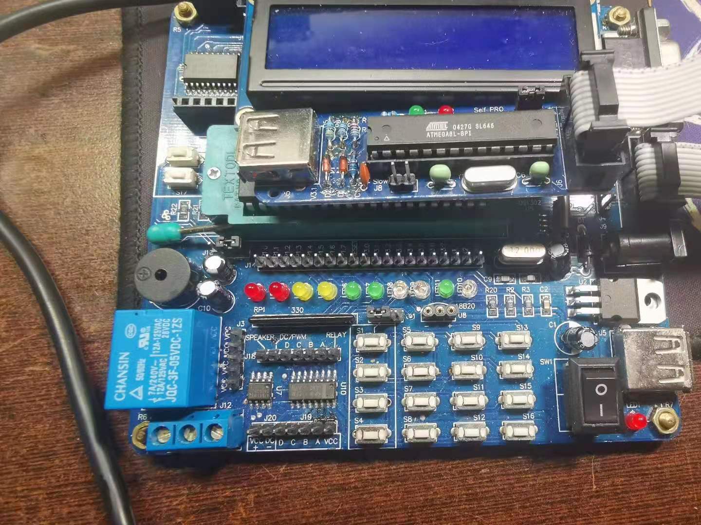

这些天把把闲置多年的51单片机找出来,兴冲冲地想下点儿功夫学一下习单片机。没承想受尽折磨!首先在win10系统下安装usbasp驱动,原配套光盘内老驱动不带数字签名而不让安装,费了好大劲都不成功,后来看论坛上一篇高手文章启发用zadig安装,正好我刚刚用zadig软件安装过RTL-SDR的驱动,就照方抓药用zadig成功安装了libusb0, 但是进入AVR-fighter后,始终无法识别我51套件上的atmega8l烧录器(多年前XP下工作正常)。我
怀疑是烧录软件太旧了,又去下载了一个什么AVR fighter Win10(AVR单片机编程工具) V2.0 官方版,打开一看和老版屁区别也没有!版本号都是1.0的,都能打开就是无法识别我的单片机。
上论坛上浏览,除了上述那篇文章也没有任何帖子与安装有关,我真是快被搞崩溃了!严重打击了我的信心,没办法只好请各位高手指点帮助!不胜感激

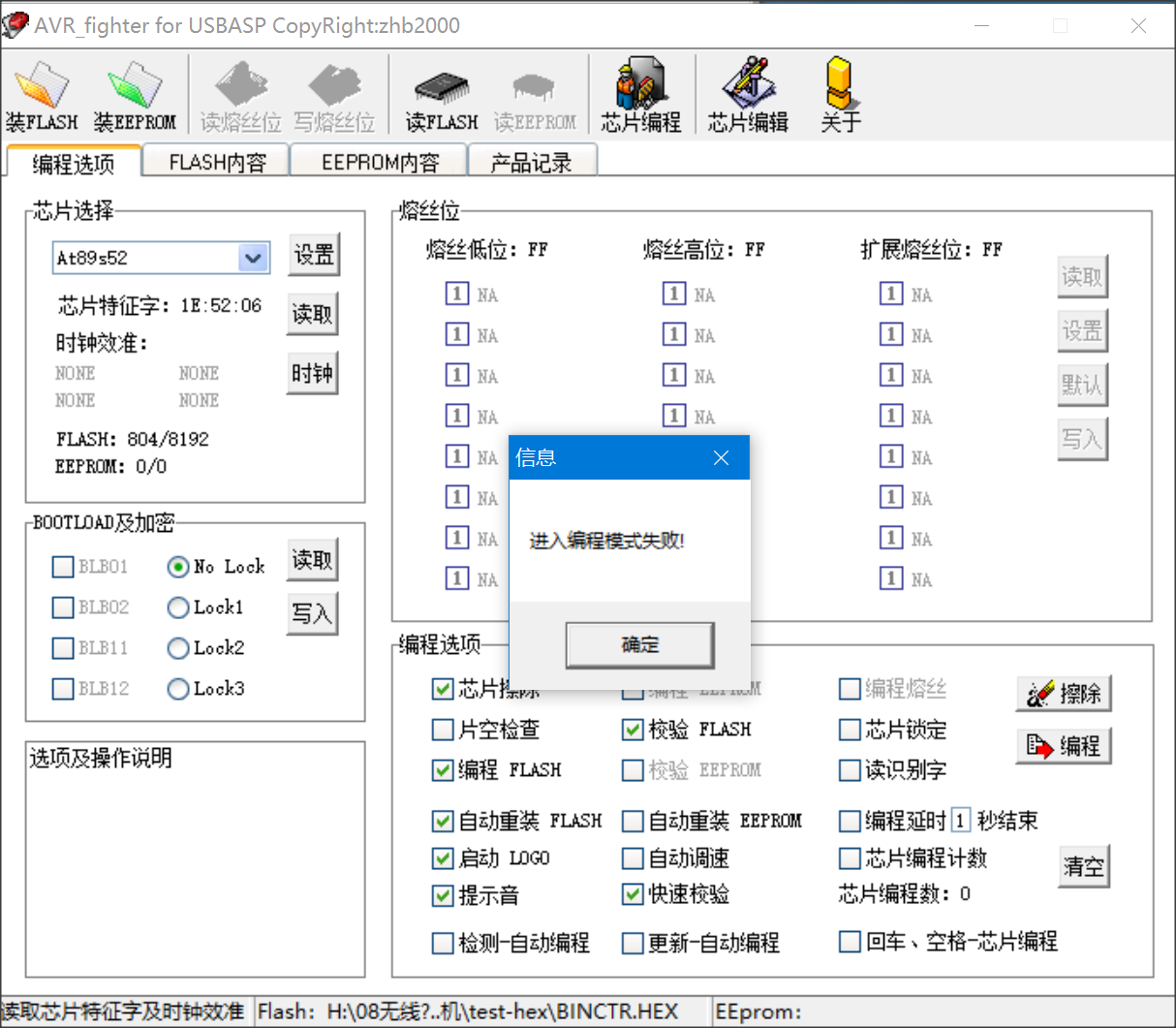

不过我刚才在发烧友上下载了一个新的驱动和AVR软件,手动覆盖驱动后也不知道真成功没有,不过AVR进去后好像和老版本不一样了,芯片选择区多了个时钟选项,不再提醒我没找到硬件,但是读取芯片信息后显示“进入编程模式失败”

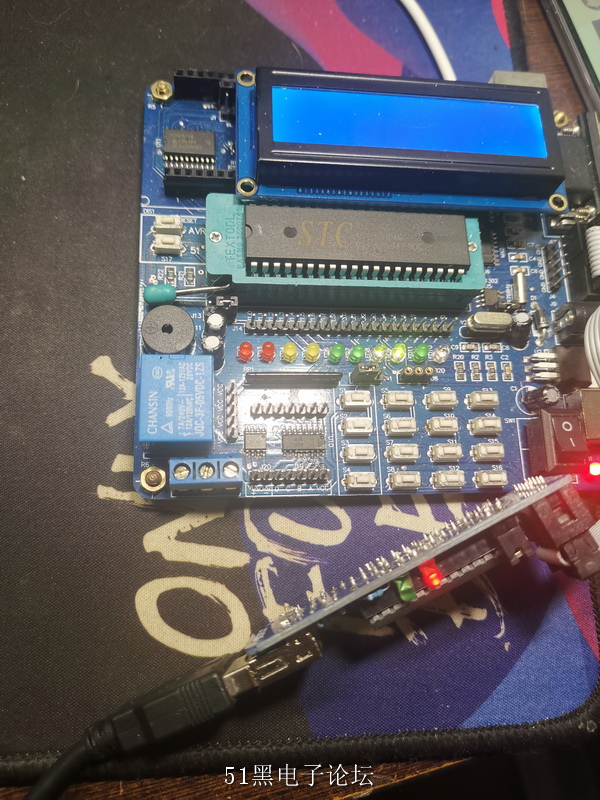

把图片保存为其它格式也能上传的。看楼主的目标板上用的是 STC 系列,好像烧录软件并不支持
ID:517951 发表于 2021-4-21 09:31 | 只看该作者
从楼主照片来看是stc51单片机, 而AVR_fighter 里面选择的AT89S52, 两者不匹配.  我是用这个软件试过ATS52,读ID,读flash内容都是OK,没有问题.

ID:804068 发表于 2021-4-21 12:15 | 只看该作者
rayin 发表于 2021-4-21 09:31
从楼主照片来看是stc51单片机, 而AVR_fighter 里面选择的AT89S52, 两者不匹配.  我是用这个软件试过ATS52, ...
原来是这么回事啊!!!我这个stc是当年买实验板时啥也不懂,也忘了是标配还是配选的,反正七七八八买了那我赶紧换回AT的52试试!我还以为只要是尾号一样应该通用呢

ID:804068 发表于 2021-4-21 12:49 | 只看该作者
多谢上楼和本楼大神指点!总工程师和高工就是不一样!换上AT的芯片果然马上成功了!!,我之前以为只要尾号都是89c51,52就该通用无阻呢!真是学海无涯苦无边啊

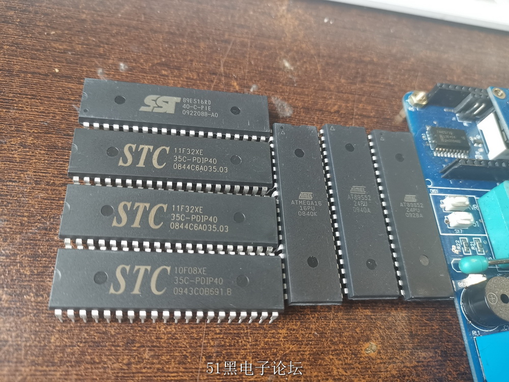

看了一下我的库存,居然七七八八有八块芯片!也忘了当年是配套版自带的还是瞎选配的了
Snap 2021-04-21 at 12.33.58.png (314.75 KB, 下载次数: 83)
参与人数 1黑币 +20 收起 理由
admin + 20 回帖助人的奖励!
