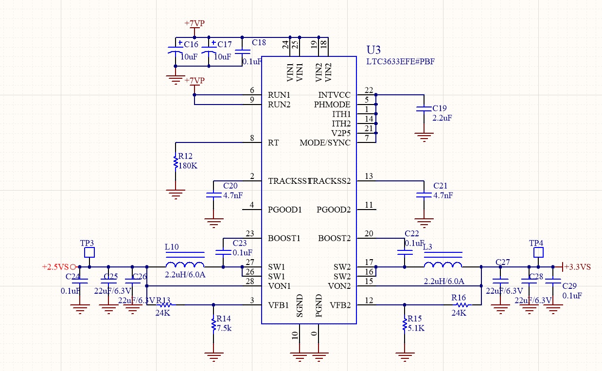

LTC3633两路输出只能单路带负载200mA,我希望能带1.5A,请大神们指点。
问题如描述,电路图如下:
ID:581179 发表于 2021-4-25 09:48 | 只看该作者
LTC3633是可以输出两路电源的,我是7V输入,想2.5V和3.3V输出的,输出空载的的时候电压稳定,但是输出带负载,仅带100mA负载的时候,电压输出就关闭了,不知道问题出在哪?想请假,有大神用过LTC3633的吗?指点一下。感谢!
