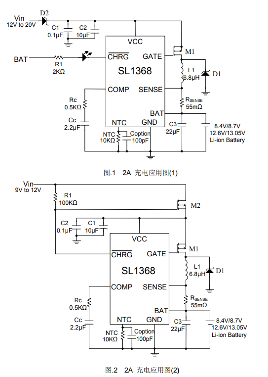

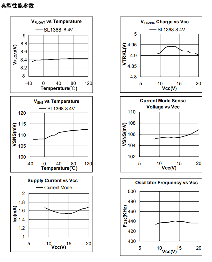

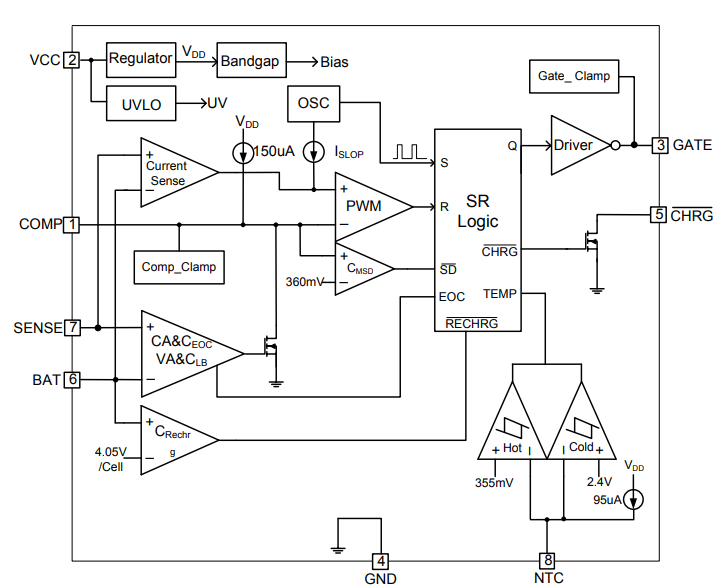

概述    SL1368 是一款具有涓流,恒流,恒压充电模式的锂电池充电控制芯片,可以分别给单节(4.2V/4.35V),双节(8.4V/8.7V)锂电池或三节(12.6V/13.05V)锂电池进行快速高效地充电。SL1368 具备较宽的输入电源范围,工作在 450KHz 的开关频率下,采用电流模式 PWM降压型开关结构,为锂电池快速充电提供了微型、简单且高效的解决方案。
   SL1368 由外部 Sense 电阻设定充电电流的大小,电流精度达到±10%以内;内部由分压电阻和精准的参考电压将每节电池的浮充电压设定 4.2V/4.35V(单节),8.4V 或 8.7V(双节)12.6V 或 13.05V(三节)同时具有高达±1%的精度。内部含有定时器设定涓流充电时间和电流模式充电时间。当充电结束后,如果电池电压降到比浮充电压低大约 3.5%时,控制器自动重新对电池进行充电。当输入电源去掉之后,芯片自动进入休眠模式。芯片有对电池温度进行实时检测功能,具备自恢复功能。
特点
   ● 宽范围电源电压: 6V~20V-4.2V版或4.35V版 8.9V~20V-8.4V版或8.7V版15V~20V-12.6V版或13.05V版
   ● 高效电流模式PWM控制结构450KHz开关频率
   ● 高达2A的充电电流
   ● 充电结束时电流检测输出
   ● 3小时充电终止定时器
   ● ±1% 的充电电压精度
   ● ±10% 的充电电流精度
   ● 防倒灌电流低至9μA
   ● 自动给电池再充电
   ● 电池电压较低时自动进入涓流充电模式
   ● 输入电源去除自动进入休眠模式
   ● 电池温度检测
   ● 采用低ESR的陶瓷电容输出稳定
应用场合
   ● 便携式笔记本电脑
   ● 便携式DVD
   ● 手持设备
封装形式
   ● 8-pin SOP8
典型应用图
功能框图
