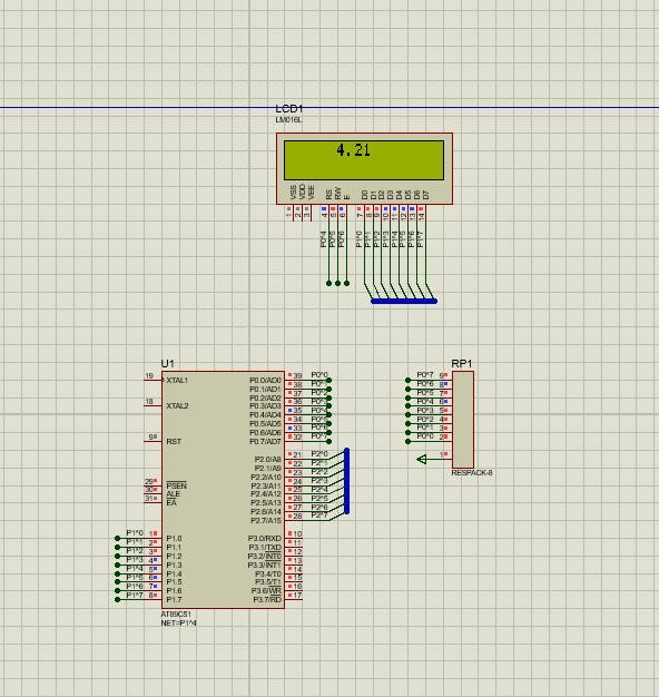

适合新手,正在学习LCD1602,单片机程序带注释简洁易懂
单片机带注释的源程序如下:
//功能:晶振11.0592M,实现1602液晶显示“88888888”//作者: 康晓龙
//单位:四川机电技术学院
//版本号:1.0
#include<reg51.h>
#include<intrins.h>           //包含_npp_函数定义头文件
#define uchar unsigned char
#define uint unsigned int
uchar table[]="0123456789.";
sbit rs=P0^4;  //定义 命令/数据输入脚
sbit rw=P0^5;  //定义 读/写脚
sbit e=P0^6;  //定义使能脚
sbit bf=P1^7;
uchar ge,shi,bai;
uint i;
void delayms(uint xms)           // 延时子程序
        uint i;uchar j;
        for(i=xms;i>0;i--)
                for(j=110;j>0;j--);
函数功能:判断忙碌状态
返回值:  result. result=0 忙,result=1 不忙。
uchar panduanmanglu(void)
   bit result;
        rs=0;
        rw=1;
        e=1;
        _nop_();
   result=bf;
    e=0;
  return result;
函数功能:将模式设置指令或显示地址写入液晶模块
参数:canshu
void xiezhiling(uchar canshu)
  while( panduanmanglu()==1);
    rs=0;
        rw=0;
        e=0;
        _nop_();
           _nop_();
        P1=canshu;
        _nop_();
           _nop_();
        e=1;
        _nop_();
           _nop_();
        e=0;
函数功能:指定字符显示的实际地址
参数:x
void xiedizhi(uchar x)
xiezhiling(x+0x80);
函数功能:将数据写入液晶模块
参数:y
void xieshujv(uchar y)
rs=1;
rw=0;
e=0;
P1=y;
_nop_();
_nop_();
e=1;
_nop_();
_nop_();
e=0;
函数功能:对LCD的显示进行初始化设置
void chushihua()
  delayms(15);
  xiezhiling(0x38);        //0011 1000
   delayms(5);
  xiezhiling(0x0c);        //0000 1DCB         ,D=1开显示,C=1显示光标,B=1光标闪烁
   delayms(5);
  xiezhiling(0x04);//0000 01NS ,N=1指针加1,光标加1;N=0指针减1,光标减1;
                                //S=1当写一个字符时,整屏显示左移(N=1)或右移(N=0),
                                                        //以得到光标不移动而屏幕移动的效果;S=0整屏显示不移动
   delayms(5);
函数功能:处理 i的数据
void xainshi(uint i)
                   ge=i%10;                             //求数码管的个位
                   shi=i/10%10;                    //求数码管的十位
                   bai=i/100%10;                   //求数码管的百位
void main()
chushihua();
        {        i=124;
                xainshi(i);
            xiedizhi(0x05);//显示的地址在第一行的第6个显示
            xieshujv(table[ge]);
                xiedizhi(0x06);//显示的地址在第一行的第7个显示
            xieshujv(table[10]);
                xiedizhi(0x07);//显示的地址在第一行的第8个显示
            xieshujv(table[shi]);
                xiedizhi(0x08);//显示的地址在第一行的第9个显示
            xieshujv(table[bai]);

ID:674046 发表于 2024-8-22 07:56 | 只看该作者
这个程序在板子上运行过吗
