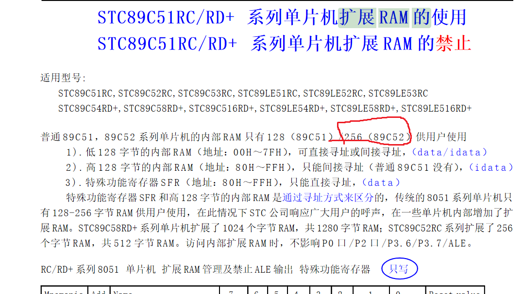

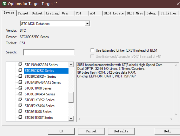

就是图中画圈的地方,这不就说明52rc单片机的ram空间有256吗?为什么keil编译时我的data大于128就不能编译了?这不就说明ram中有128的空间浪费了吗?而且我使用的也是stc的芯片包,也使用了对应的芯片

手册上说的很清楚了,直接寻址的是低128字节的内部RAM。想要用另外的128字节,在定义变量时在变量名称前加上idata。如unsigned char idata a[10];

谢谢解答!我还有点问提:就是我这个52rc编译的时候也能用xdata啊?写进去也能正常运行,还有就是为啥keil编译的时候不显示idata用了多少,我看好像是和data算在一起了

直接寻址的是低128字节的内部RAM。另外高的128字节是间接寻址,
(注意):直接寻址的低128字节比较快,高的128字节是间接寻址,它寻址的速度比直接寻址要慢。

低RAM 地址是 00-7f。 高位RAM地址是 80-FF。高位RAM地址是复用的,不能直接访问。

89c52rc是不是没有xdata?下面是我换成xdata后的报错,可以看到data已经小于128:
*** ERROR L107: ADDRESS SPACE OVERFLOW
    SPACE:   DATA
    SEGMENT: _DATA_GROUP_
    LENGTH:  0026H
Program Size: data=124.0 xdata=74 code=4329

至于xdata容量多大,就看写进去是否能正常读出进行测试。
xdata容量超芯片容量且没超寻址范围 编译器不会发现任何异常,而是运行时指令无法读写该XDATA地址出错。
