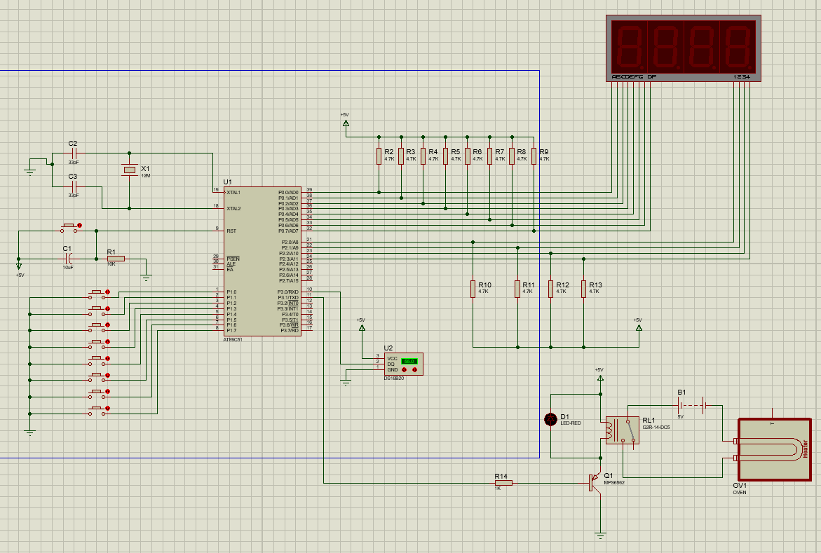

ID:902047 发表于 2021-4-27 16:23 | 只看该作者 回帖奖励 |倒序浏览 |阅读模式
采用ds18b20温度传感器,将实时温度与预设温度进行比较,若实时温度低于预设温度,则控制电阻丝进行加热,若实时温度高于预设温度,则停止电阻丝加热,系统温度在50~100摄氏度范围内可调,温度控制精度±0.5摄氏度。
我主程序的最后用if语句将实时温度与预设温度比较,但是用proteus仿真后,P3.1口一直输出低电平,发现if语句好像没有起作用,每次都直接执行else语句。下面是我的程序和proteus电路图。

temperature有数值吗?
ID:902047 发表于 2021-4-28 11:12 | 只看该作者
haokey 发表于 2021-4-28 10:55
temperature有数值吗?
我把第282行的if语句改成过:if(temperature),结果P3.1口可以正常输出高电平,这应该就说明temperature有数值吧
ID:844772 发表于 2021-4-28 11:57 | 只看该作者
r_high*=0.625;//转换到温度值小数
没太仔细看,但我觉得应该0.0625,你看一下手册。
ID:569384 发表于 2021-4-28 17:23 | 只看该作者
各位都是大佬 发表于 2021-4-28 11:12
我把第282行的if语句改成过:if(temperature),结果P3.1口可以正常输出高电平,这应该就说明temperatur ...
那再数码管把temperature和setH都显示出来看看就知道了嘛。
ID:902047 发表于 2021-4-28 19:48 | 只看该作者
谢谢,我改成0.0625之后,数码管显示的实时温度刚好是ds18b20温度数值的十分之一。我突然发现如果预设温度为56的话,数码管显示的实时温度低于5.6则P3.1口输出高电平,高于5.6度则输出低电平。我把第282行的语句改为if(temperature/10<setH)后就实现正常功能了,但是我还是不太清楚为什么改成这样就好了
ID:902047 发表于 2021-4-28 19:51 | 只看该作者
谢谢,我把第282行的语句改成if(temperature/10<setH)后就实现温度控制的正常功能了,但是我不太清楚为什么这样就好了
ID:844772 发表于 2021-4-28 20:57 | 只看该作者
各位都是大佬 发表于 2021-4-28 19:48
谢谢,我改成0.0625之后,数码管显示的实时温度刚好是ds18b20温度数值的十分之一。我突然发现如果预设温 ...
这就不该再问了,你temperature变量显然存到了小数后一位,比如56.1度,就是561了也就是放大了10倍,所以我建议你用0.0625。你看看void DisplayTem(uint temperature) 函数,它取了temperature个为作为小数位显示的。
