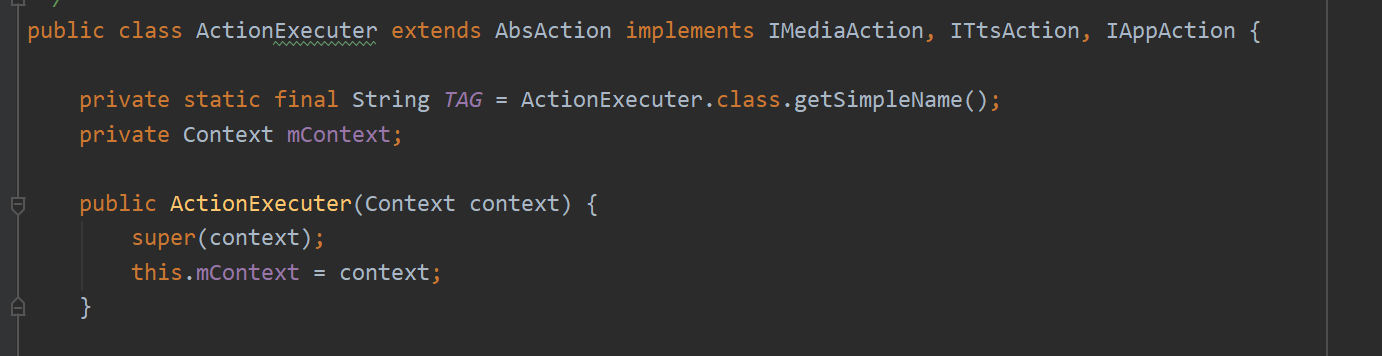

一.外部测试用例创建new对象时,构造函数里因执行super(context);会报错,寻找解决方法
oss-process=image/watermark,type_ZmFuZ3poZW5naGVpdGk,shadow_10,text_aHR0cHM6Ly9ibG9nLmNzZG4ubmV0L3FxXzMyNjc1MjY3,size_16,color_FFFFFF,t_70#pic_center)
```java
// super调用到这里
public AbsAction(Context var1) {
        boolean var10000 = true;
        JniLib1606719255.cV(new Object[]{this, var1, 4});
1.使用powermock.spy(new ActionExecuter(context));因还是会调用构造函数,*Failed*
2.不能使用打桩@Mock,因为需要测试该类中的其它方法(此为目的)   *Failed*
3.反射:“获取类中的有残构造方法就可以通过反射**执行这个有参构造方法**就可以构建对象” ,*Failed*
4.不创建对象,直接调用方法,根本原理上就无法实现        *Failed*
5.`PowerMockito.mockStatic(JniLib1606719255.class);`也不行,会报错(安卓原生问题):*Failed*
```java
java.lang.UnsatisfiedLinkError: android.util.Log.println_native(IILjava/lang/String;Ljava/lang/String;)I
        at android.util.Log.println_native(Native Method)
        at android.util.Log.e(Log.java:240)
6.外部新建类继承该源码类:因该类只有有参构造函数,继承出来的类中的构造函数还是要执行super才行,否则报错:`There is no default constructor available in 'com.desaysv.adapter.sceneengine.ActionExecuter'`   *Failed*
7.在第6方法上,继承后,写一个有参构造函数,再写一个无参构造函数,也不行。和6同理 *Failed*
8.放弃,改源码,加个无参构造函数,也不行,和6、7同样情况  *Failed*
9.没法搞,该类暂无法单元测试,使用实机的灰盒继承测试
