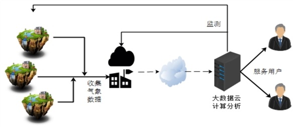

    多台自动气象站通常可以组成观测网,相互之间通过互联网进行联系,观测人员通过专用 配套软件可以方便的对各气象站进行监测与维护。

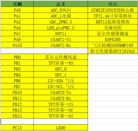

3 项目引脚定义图

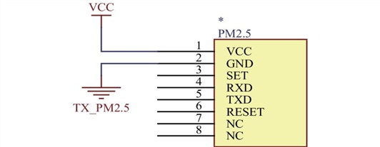

(7) PM2.5模块,检测所在地的PM2.5浓度值。
8ESP8266wifi模块原理

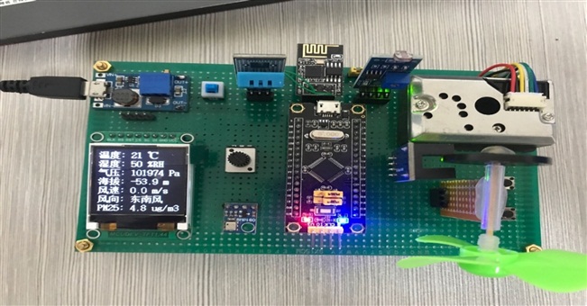

10 硬件成品

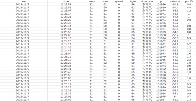

11 数据传回

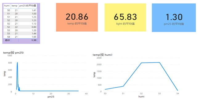

12 数据清理后的

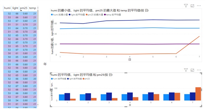

13 BI做的界面
6 结束语

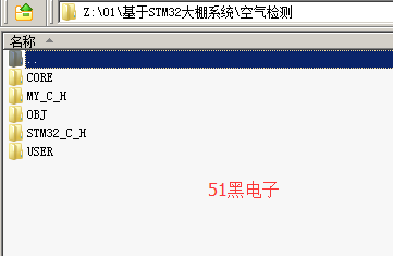

下位机STM32源程序分享: 基于STM32大棚系统.7z (5.89 MB, 下载次数: 82)
