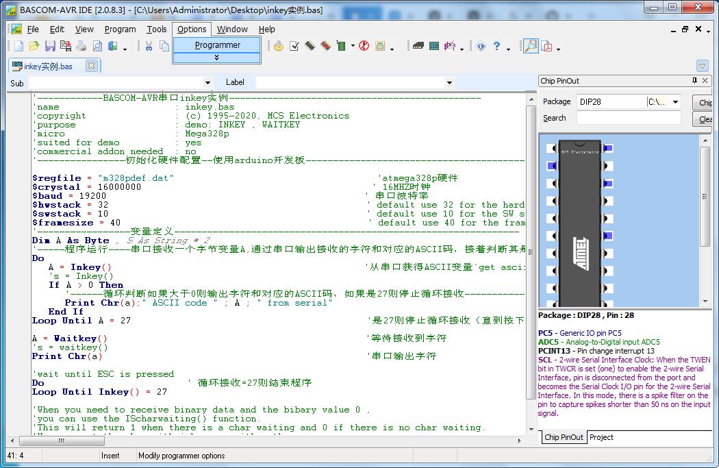

1、编译
用bascom-avr打开实例inkey.bas,程序共18行,按F7编译。
程序运行过程:串口接收一个字节变量A,通过串口输出接收的字符和对应的ASCII码,接着判断其是否是十进制27=十六进制1B=键盘ESC的ASCII码,如果不是则继续接收和输出串口变量A,如果是27则串口输出ASCII码,进入只接收27后终止接收程序。(共接收3次27结束程序)

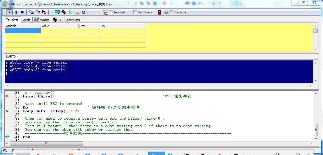

2、仿真
编译后按F2进入仿真见面,按F5仿真运行,在串口窗口输入字符,程序运行相应结果

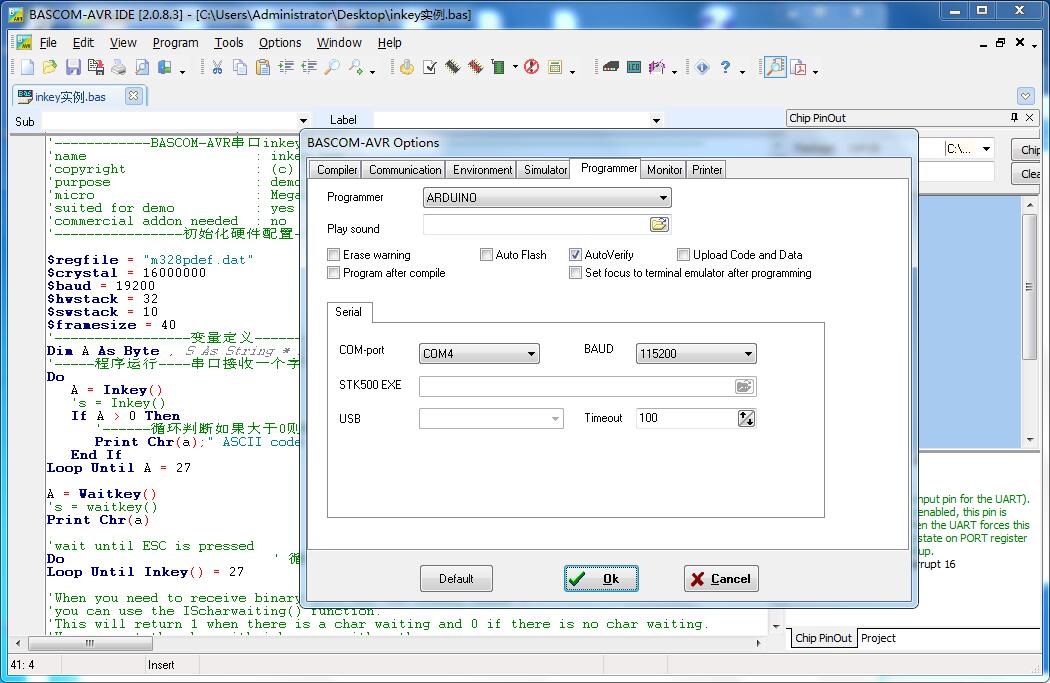

3、选择写固件软件
4、设置写固件软件

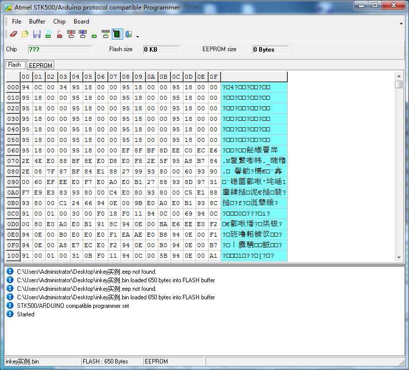

5、写固件

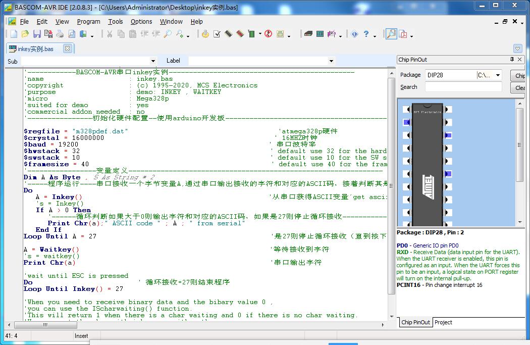

6、串口测试
