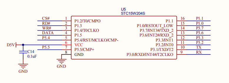

  1. //驱动程序
  2. sbit AD7707_DRDY = P1^0;
  3. sbit AD7707_DIN  = P3^6;
  4. sbit AD7707_DOUT = P3^7;
  5. sbit AD7707_SCLK = P1^1;
  6. void write_byte1(uchar date);
  7. uchar read_byte1();
  8. void init1();
  9. void init2();
  10. unsigned long read_ch1_result();
  11. unsigned long read_ch2_result();
  12. void write_byte1(uchar date)
  13. {
  14.                 uchar i;
  15.                 for(i=0;i<8;i++)
  16.                 {
  17.                                 AD7707_SCLK=0;
  18.                                 _nop_();
  19.                                 if(date&0x80)
  20.                                         AD7707_DIN=1;
  21.                                 else
  22.                                         AD7707_DIN=0;
  23.                                 AD7707_SCLK=1;
  24.                                 date<<=1;
  25.                 }
  26. }
  27. uchar read_byte1( )
  28. {
  29.                 uchar j,b1;
  30.                 for(j=0;j<8;j++)
  31.                 {
  32.                                 AD7707_SCLK=0;
  33.                                 b1=(b1<<1)|AD7707_DOUT;
  34.                                 AD7707_SCLK=1;
  35.                 }
  36.                 return b1;
  37. }
  38. void init1()
  39. {
  40.                 AD7707_SCLK=1;
  41.                 AD7707_DIN=1;
  42.                 AD7707_DRDY=1;
  43.                 write_byte1(0X10);
  44.                 write_byte1(0X40);
  45.                 write_byte1(0X50);
  46.                 write_byte1(0X00);
  47.                 write_byte1(0X20);
  48.                 write_byte1(0X0f);
  49. }
  50. void init2()
  51. {
  52.                 AD7707_SCLK=1;
  53.                 AD7707_DIN=1;
  54.                 AD7707_DRDY=1;
  55.                 write_byte1(0X11);
  56.                 write_byte1(0X40);
  57.                 write_byte1(0X50);
  58.                 write_byte1(0X00);
  59.                 write_byte1(0X20);
  60.                 write_byte1(0X0f);
  61. }
  62. unsigned long read_ch1_result()
  63. {
  64.                 unsigned long TM_result;
  65.                 uchar i,a[3]={1,2,3};
  66.                 AD7707_DRDY=1;
  67.                 while(AD7707_DRDY);
  68.                 write_byte1(0x38);
  69.                 for(i=0;i<3;i++)
  70.                 {
  71.                                 a[i]=read_byte1();
  72.                 }
  73.                 AD7707_DRDY=1;
  74.                 TM_result=a[2]+(a[1]*256)+(a[0]*65536);
  75.                 return TM_result;
  76. }
  77. /*
  78. 问题:在读取的时候,程序卡在了while(AD7707_DRDY);这句,请教如何解决
  79. */

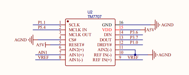

阅读芯片手册,发现MCLKIN引脚需要时钟信号, 我贴出来的驱动程序,应该是那种有晶振电路的。而我的硬件设备没有这个,只能靠软件模拟时钟信号。我想读取标志位无变化,是不是我芯片初始化就没有成功。或是我模拟的时钟信号有问题
ID:790408 发表于 2021-5-4 21:29 | 只看该作者
你不因该说说那里有问题,你做了些什么处理等嘛,这不是让别人给你写代码嘛,
ID:790408 发表于 2021-5-4 21:30 | 只看该作者
卡在AD7707_DRDY说明这个值一直为1呀
ID:260951 发表于 2021-5-4 21:33 | 只看该作者
人人学会单片机 发表于 2021-5-4 18:23
用他们官方的参考代码 准行
没找到官方的
ID:260951 发表于 2021-5-4 21:45 | 只看该作者
请问一下,MCLK IN 这个引脚需要给怎样一个时钟啊,可以定时器模拟PWM作为时钟信号吗?
ID:230742 发表于 2021-5-7 00:40 | 只看该作者
我帮你百度了一下,MCLK IN 和MCLK OUT 接的是一个晶振。
https://blog.csdn.net/qq_37387733/article/details/105136060
我建议还是接个晶振。毕竟单片机分频输出我也没用过。感觉单片机一忙别的,输出的频率就不稳了。比如开中断关中断。你要24位这么高的精度,然后不给他一个高精度的晶振。我看很难。
ID:260951 发表于 2021-5-7 22:24 来自触屏版 | 只看该作者
https://blog.csdn.net/qq_37387733/article/det ...
mclkin这个引脚常见的的确是接晶振,我这个受硬件限制,只能用io模拟了,但是我看7707这个需要一个2.4mhz的信号,用定时器貌似行不通。目前想到两个方案,一个是用pwm,用pwm的话就有个问题点是,stc15w204s这个芯片的pwm输出引脚是否可以随意指定,我这个是p5-4,手册上的pwm输出引脚都完美的避开了这个引脚,再有一个就是不知道pwm输出能否达到2.4mhz以上。第二个方案是,直接将单片机主频拉到了30mhz,然后while循环里面将p54取反,频率可以达到2.75mhz。但是这样做,mcu就只做io翻转了,读取7707这个芯片的值也不好弄了。我的想法是在定时器中断里面读,这样对mclkin这个引脚的频率影响也不会很大。
     mclkin这个地方的频率给上了,tm7707读取标志位也可以成功置位,但是苦恼的是读出的结果是错的,也还没搞清楚是读取错了,还是计算最终结果错了,基准电压是2.5v

p54可以输出51内部晶振频率
17#
ID:796531 发表于 2021-5-11 14:32 | 只看该作者
P54可以输出时钟,但需要配置分频 后提供给TM7707. 在TM7707初始化函数里加入 CLK_DIV = 0xC0;          //P54=SYSCLK/4 。我做过好几块STC15+TM7707的板子了,没问题的,void TM770x_Config(void)
        TM_RESET = 0;
        delay_ms(10);
        TM_RESET = 1;
        TM_DOUT = 1;
        TM_DIN = 1;
        TM_SCLK = 1;
        TM_CS = 1;
        TM_DRDY = 1;
        delay_ms(5);
        TM_WriteByte(0x40);
        TM_WriteByte(0x01);
        delay_ms(10);
        /* 通道1 */
        //滤波器低八位
        TM_WriteByte(0x50);
        TM_WriteByte(0x00);
        //滤波器高八位
        TM_WriteByte(0x20);
        TM_WriteByte(0x16);
        //自校准
        TM_WriteByte(0x10);
        TM_WriteByte(0x44);
        while(TM_DRDY) { _nop_(); }
        /* 通道2 */
        //滤波器低八位
        TM_WriteByte(0x51);
        TM_WriteByte(0x00);
        //滤波器高八位
        TM_WriteByte(0x21);
        TM_WriteByte(0x16);
        //自校准
        TM_WriteByte(0x11);
        TM_WriteByte(0x6C);
参与人数 1黑币 +20 收起 理由
admin + 20 回帖助人的奖励!
18#
ID:260951 发表于 2021-5-11 20:45 | 只看该作者
paladina 发表于 2021-5-11 14:32
P54可以输出时钟,但需要配置分频 后提供给TM7707. 在TM7707初始化函数里加入 CLK_DIV = 0xC0;          // ...
是的,我分频后2.75MHZ,频率整好了。但是采集总差点意思,数据总有些偏差,稳定性还可以,同一个电压前后测试,得到的数据一样,就是和正确值差点。  我想问一下你的这个主频是多少,分频后是多少,我用你的配置试了一下,采集的数据也是不对的。

已经解决了,应该是寄存器的配置
20#
ID:18016 发表于 2021-6-22 07:08 | 只看该作者
fkup 发表于 2021-5-12 14:50
已经解决了,应该是寄存器的配置
你好我也遇到了同样的问题 能具体的说一下嘛
21#
ID:236035 发表于 2021-7-28 16:00 | 只看该作者
参考7705的寄存器配置
