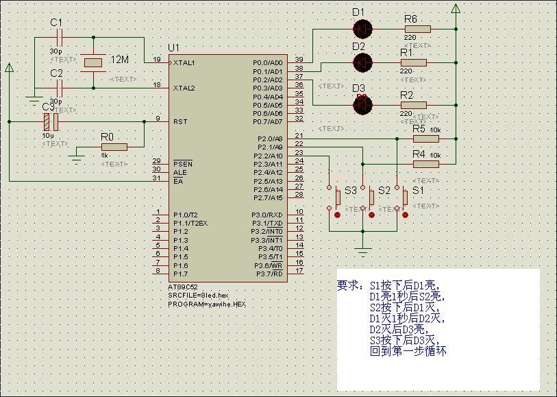

最近做了个小程序试验,结果不成功,求高手指点,谢谢!不成功现象为:按下S1时D1与D2同时亮,按下S2时D1与D2同时灭!
程序如下:
ORG        0                            ;程序从0地址开始
START:   MOV   P2,#0FFH     ;将P2口设计为输入功能,即P2口全部为11111111高电平
;按键检测程序=============================================================
LOOP:    JNB   P2.0,ON       ;检测P2.0口,若P2.0为低电平(S1按下),则跳至ON处执行
              JNB   P2.1,OFF      ;检测P2.1口,若P2.1为低电平(S2按下),则跳至OFF处执行
              JNB   P2.2,OFF2    ;检测P2.2口,若P2.2为低电平(S3按下),则跳至OFF2处执行
              JMP   LOOP          ;跳至LOOP处形成一个循环
;开灯子程序===============================================================
ON:       CLR   P0.0            ;使P0.0清零,D1亮
             CALL  DELAY        ;调用延时子程序
             CLR   P0.1            ;使P0.1清零,D2亮
ON1:     JB    P2.0,LOOP    ;检测P2.0口,若P2.0为高电平(S1放开),则跳至LOOP处执行
             JMP   ON1            ;否则跳至ON1形成一个小循环
;关灯子程序===============================================================
OFF:      SETB  P0.0          ;使P0.0置位,即设定为1,D1灭
             CALL  DELAY       ;调用延时子程序
             SETB  P0.1          ;使P0.1置位,即设定为1,D2灭
             CLR   P0.2          ;使P0.2清零,D3亮
OFF1:    JB    P2.1,LOOP   ;检测P2.1口,若P2.1为高电平(S2放开),则跳至LOOP处执行
             JMP   OFF1         ;否则跳至OFF1形成一个循环
OFF2:    SETB  P0.2         ;使P0.2置位,即设定为1,D3灭
             END                   ;程序结束
;1秒延时子程序(12MHz晶振)
DELAY:  MOV R1,#50
DEL0:   MOV R2,#91
DEL1:   MOV R3,#100
            DJNZ R3,$
            DJNZ R2,DEL1
            DJNZ R1,DEL0
            RET
            END

1、你可以把延时程序加长,这样就不会同时亮灭
2、程序最后面,如果你不想按键再次有效,可以写成JMP  $,而不是直接END;如果希望按键再次有效,可以像前面两个按键那样,加个小循环判断,,,
