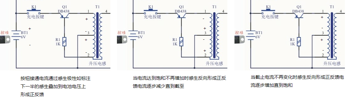

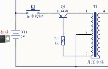

能否帮忙详细解释一下这个电路
ID:332444 发表于 2021-5-6 12:32 | 只看该作者
这种逆变器原理是一样的,可参https://blog.csdn.net/xianfajushi/article/details/99457349 当电流达到饱和不再变动时正反馈停止,感生反过来作正反馈,如此反复形成自激振荡。
