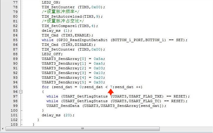

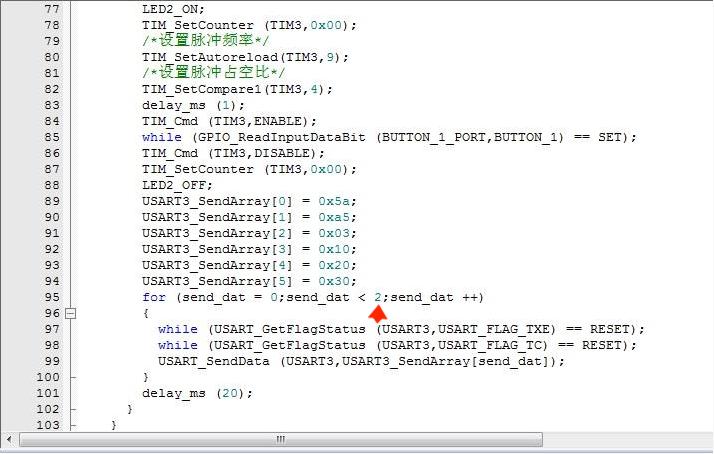

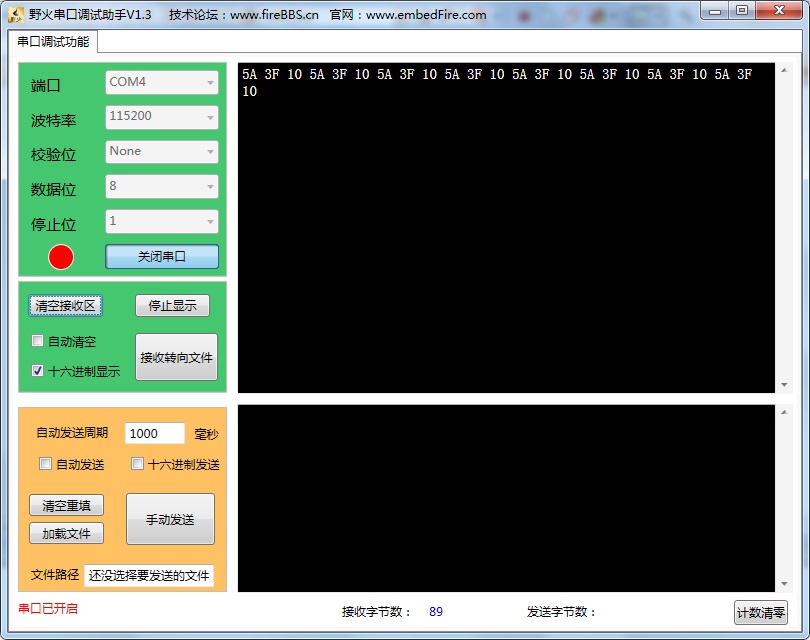

stm32f103单片机做通信控制,发送的数据总是不对。抄了网上各种发送程序,禁止编译器优化等都试遍了。实在不知道错在哪里,请网友帮忙指教。比如说我要发送的数据:0x5a  0xa5  0x03  0x10  0x20  0x30  ;
上面0x5a  0xa5是帧头,0x03是后面要发送的数据量(这里是3个), 0x10  0x20  0x30  就是要发送的数据了。
下面的图片是我试着从发送一个字节到发送7个字节时收到了数据截图,好给大伙分析;

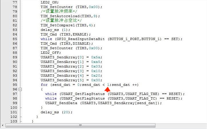

最先发送一个字节,是外围接了一个按钮,按一次发送一次。
发送一个字节后串口助手接收到正确的数据

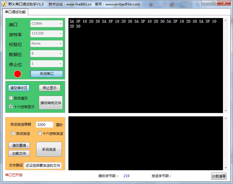

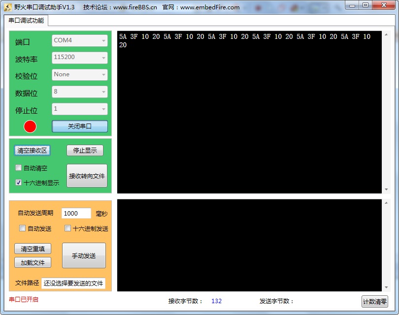

从一次发送两个字节开始接收就不对了
第一次按按钮,接收到的是0x5a。没错,第一次只能收到一个字节,按道理应该接收到0x5a  0xa5。从第二次开始接收到的数据时0xa5  0x5a,这是一次收到了两个字节但反了顺序。不知道程序错在哪里,求指点!

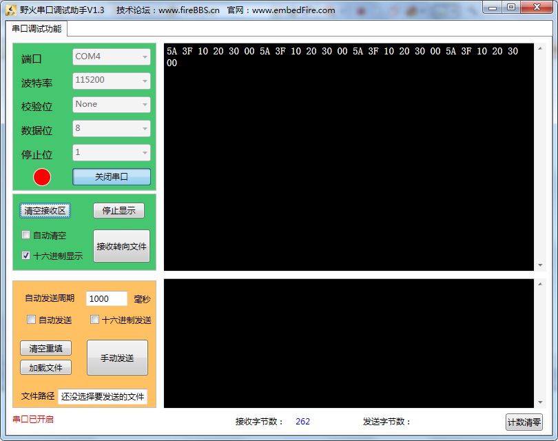

后面是发送3个字节

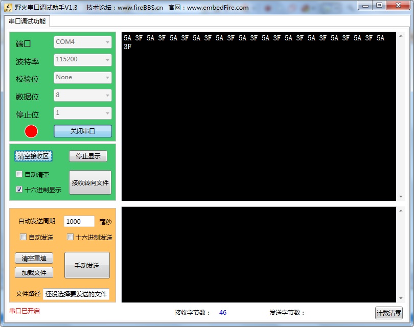

没让我失望,接收的还是2个字节。但从这里开始,接收到的都已经不是原来发送了的数据了。发送的0x5a  0xa5  0x03已经变成了0x5a  0x3f两个字节了。
后面的我也懒得打字了,都是少了一个字节。0xa5  0x03 都变成了 0x3f。
请大神们帮我分析一下问题出在哪里了?

恕我太菜看不出什么问题来,但是从你程序的大括号上看,我发现你的程序一直在初始化硬件,然后再发送,我建议你把硬件的初始化配置只执行一次,发送部分放在一个while(1)循环里,最好加一个按键条件判断发送,方便调试。最后,我把一个确定没有问题的函数给你,你应该也是标准库写的,你看看试一试。

51的过来学习一下,确定两边的波特率是一样的?
ID:91471 发表于 2021-5-9 10:35 | 显示全部楼层
xu2509674896 发表于 2021-5-6 19:29
恕我太菜看不出什么问题来,但是从你程序的大括号上看,我发现你的程序一直在初始化硬件,然后再发送,我建 ...
谢谢!我现在只是想把功能实现,上面是在开关步进电机。现在外地出差还没试你说可以正常用的程序,我看了一下大概率是不正常的,因为那段程序我已经试过了。
