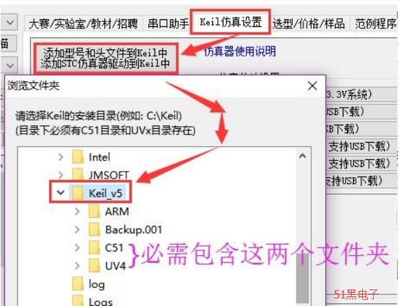

1、点击“keil 仿真设置”,再点击“添加STC 型号到keil中”
2、找到你自己的 keil 软件安装目录,选择Keil_v5 文件夹确定。

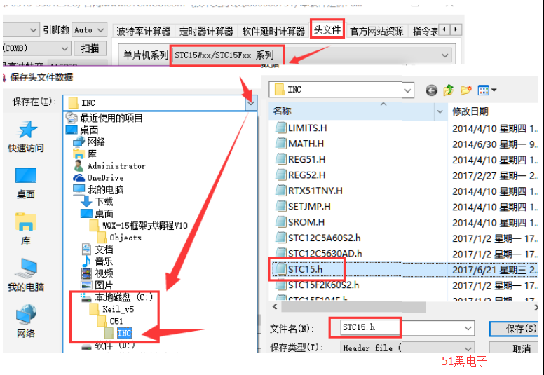

添加头文件到 keil 安装目录Keil_v5 》  C51 》 INC 文件夹下。
并且,文件名保存为《STC15.h》,方便以后使用。

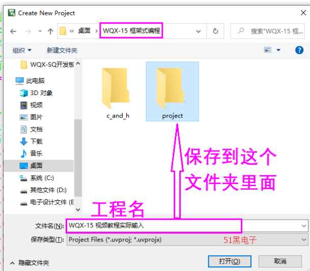

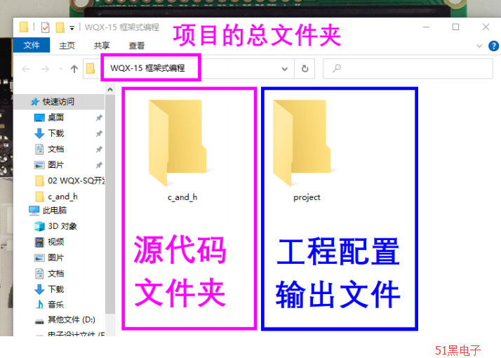

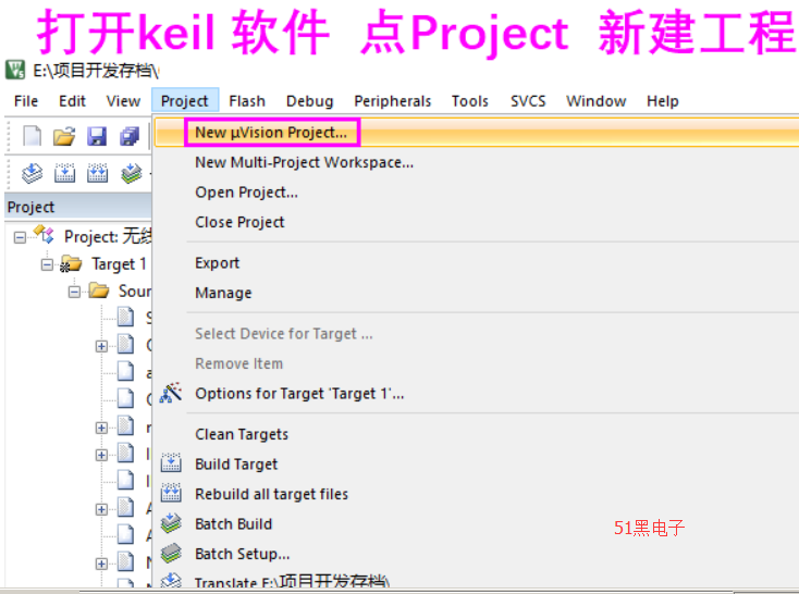

保存到 project 文件夹,填写工程配置文件名称
软件自动弹出窗口,选择芯片型号。点确定。

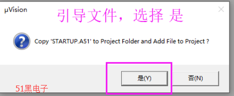

软件弹出窗口,选择使用引导文件。

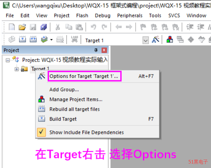

配置工程参数

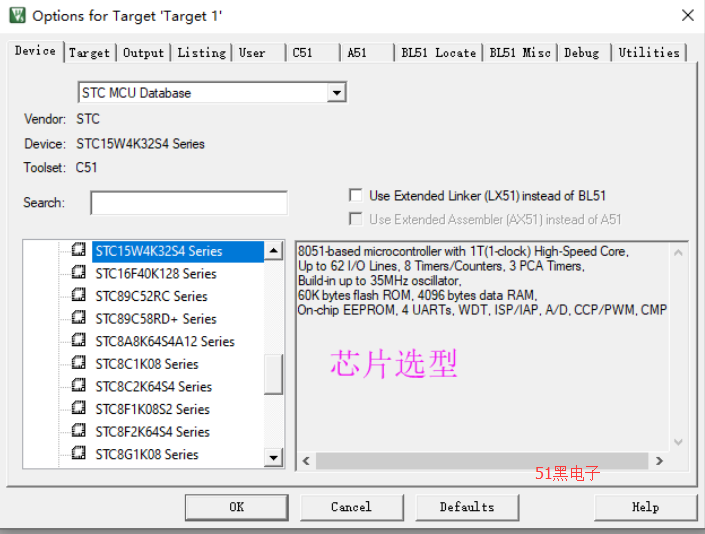

配置工程参数:芯片选型(前面已经操作过)

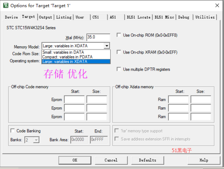

配置工程参数:优化RAM 或者ROM(按需配置)

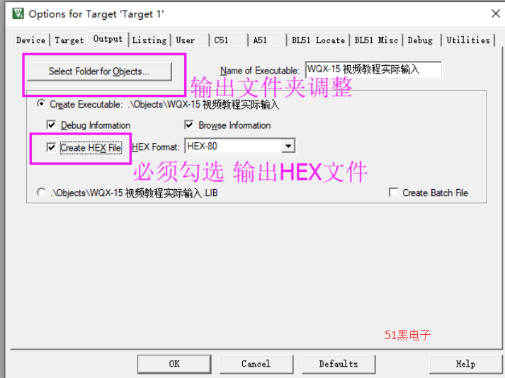

配置工程参数:输出文件类型和文件夹

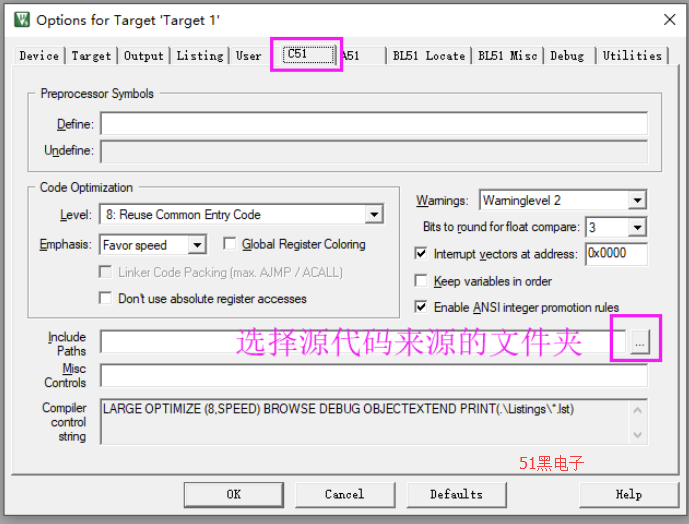

配置工程参数:选择源代码来源的文件夹
配置工程参数:选择源代码来源的文件夹,选择 c_and_h 文件夹

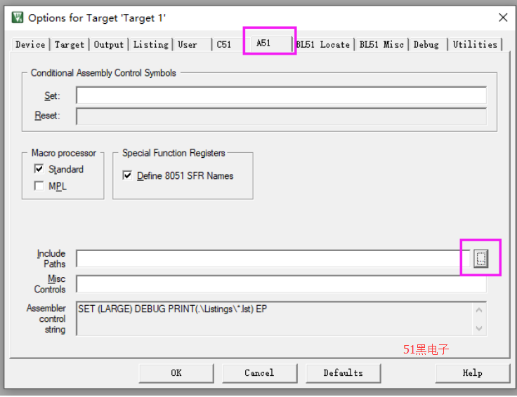

配置工程参数:选择A51 文件来源目录(可选操作),操作方式同上
都是选择 c_and_h 文件夹,此处省略。选择OK 后保存退出。

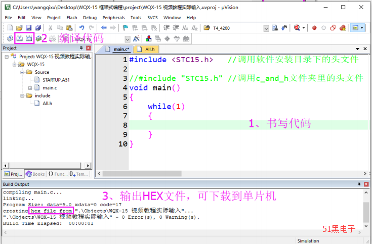

最后一步,书写代码,编译,产生HEX 文件,既表示基本工程新建完成。
