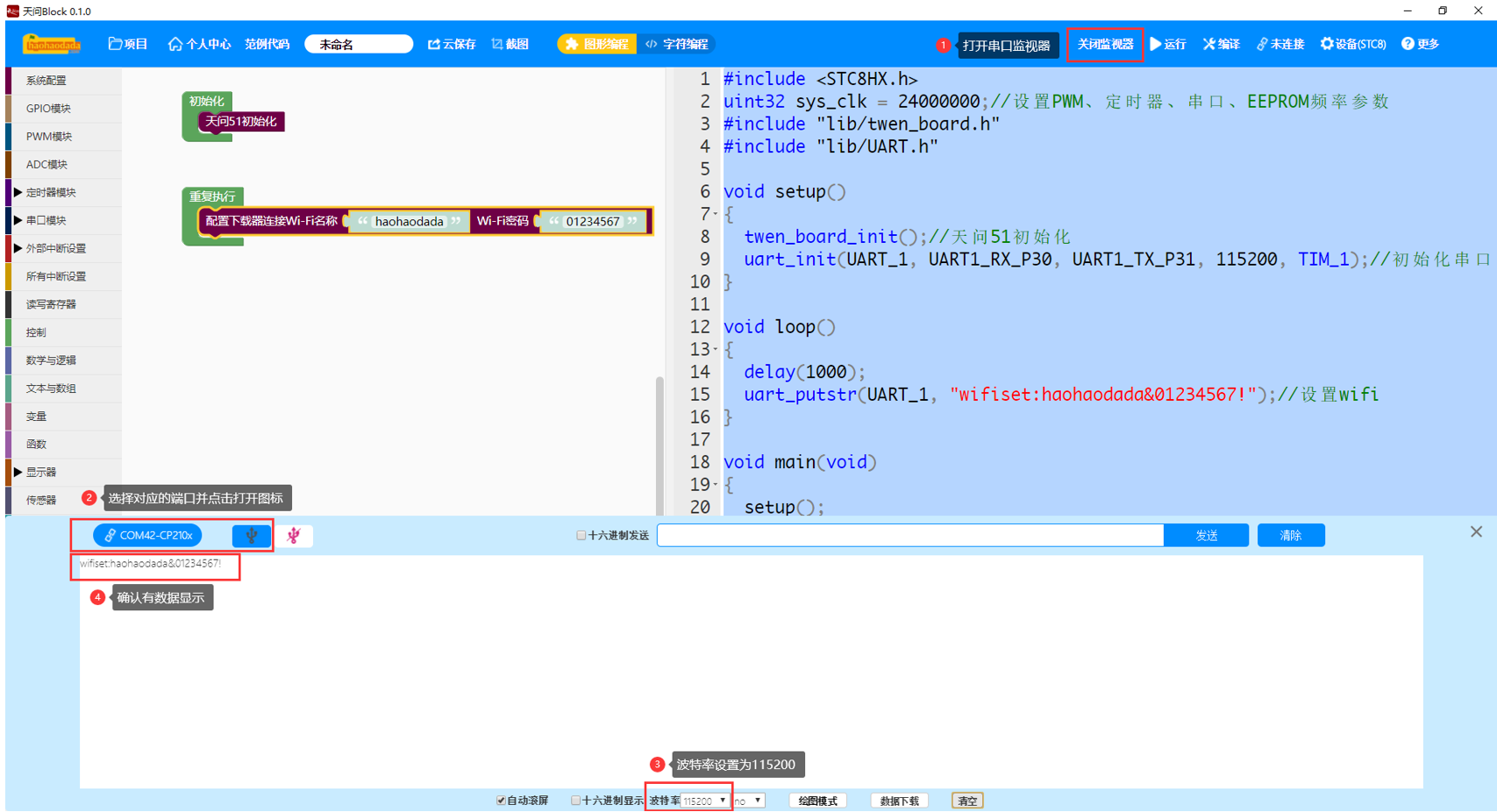

   连接STC8H设备和下载器到电脑上
安装CP210X驱动
驱动文件下载链接:
打开天问Block软件
天问Block软件下载地址:

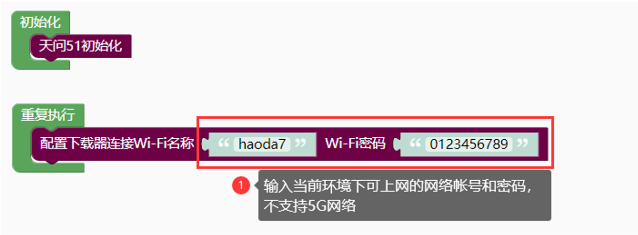

将设备切换到STC8,编写程序,并烧写到设备里
确认程序正确运行
拔下STC-LINK-WIFI无线下载仿真器
按住WEB按键,再次插入STC-LINK-WIFI无线下载仿真器到电脑
蜂鸣器会先嘀一声,状态指示灯红色常亮,过一会闪烁,最后变蓝色,表示配置成功

第一步:确认Wi-Fi为2.4G网络,网络名称和密码都是英文和数字组合,没有中文等特殊字符。
第二步:确认Wi-Fi连接的设备数量没有达到上线,可以试试其它网络。
