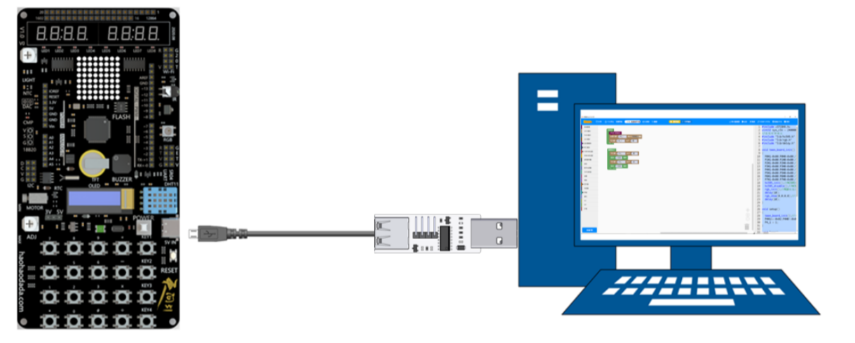

一、没有连接好STC-LINK
用户在下载程序的时候,确保要用STC-LINK来将电脑和开发板连接好,连接图如下

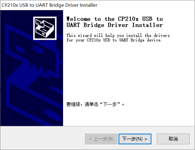

1.       64位的电脑双击打开CP210xVCPInstaller_x64驱动,32位的电脑双击打开CP210xVCPInstaller_x86。点击下一步

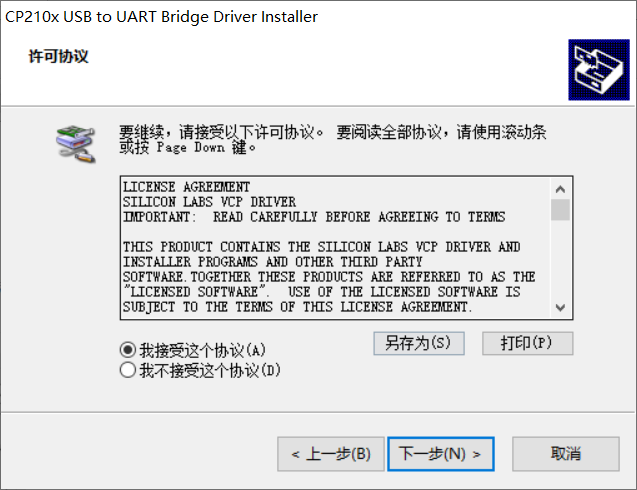

2.       点击我接受这个协议,点击下一步。

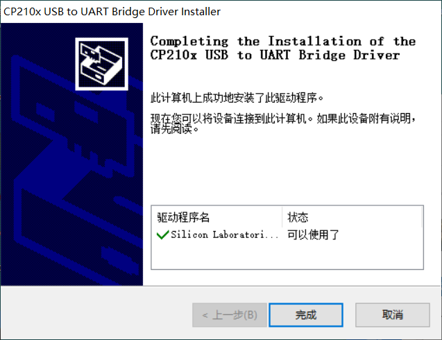

3.       弹出驱动完成提示,即点击安装完成

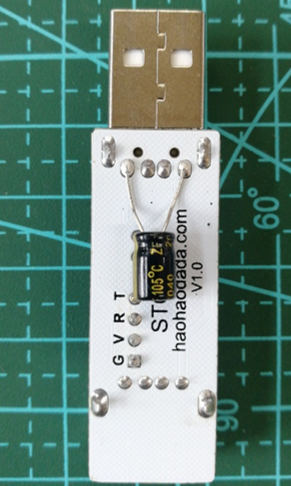

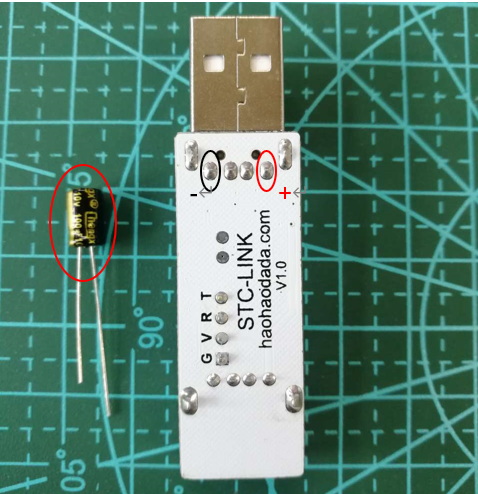

1.       准备STC-LINK,和一个100uF的电解电容。如下图所示,将电解电容的正极接到红色的 “+” 中;将负极接到黑色的 “-” 当中
2.       焊接完成如下,解决供电不足问题
