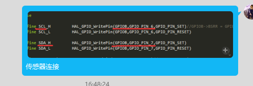

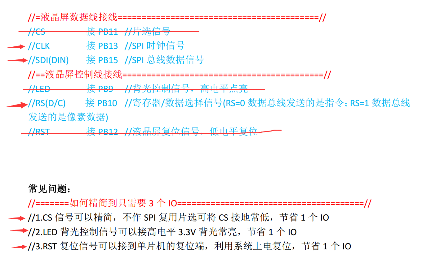

MAX30100 心率血氧的算法和硬件设计
GPIO连接图:
