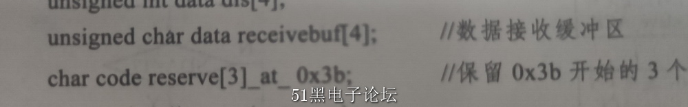

编一个LCD1602显示的程序,程序是按教材抄的,编译时出现MAIN.C(15): error C129: missing ';' before '_at_0x3b'这个错误,想知道怎么结决
程序如下

ID:917199 发表于 2021-5-11 19:26 | 只看该作者
char code reserve[3]_at_0x3b;
这句不太对,你确定没抄错?
有code,后面很可能有很长一串缺失
ID:723431 发表于 2021-5-11 19:32 | 只看该作者
这句不太对,你确定没抄错?
有code,后面很可能有很长一串缺失
没错啊
ID:213173 发表于 2021-5-12 06:23 | 只看该作者
不知是教材错误还是楼主太粗心,抄写错误有好多。
