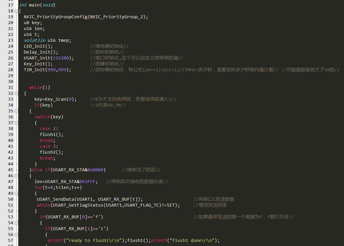

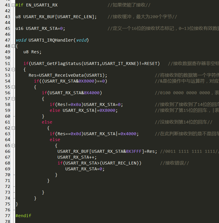

stm32配置蓝牙以后,程序运行到main函数的while循环前面就停了,非要我连上一次蓝牙才会进入while循环,就是每次断电重启之后程序就会卡死停住不动,必须等我连了蓝牙之后才能正常运行,不知道到底是为什么,谢谢大佬解答。我每次进去都使能了接收啊
