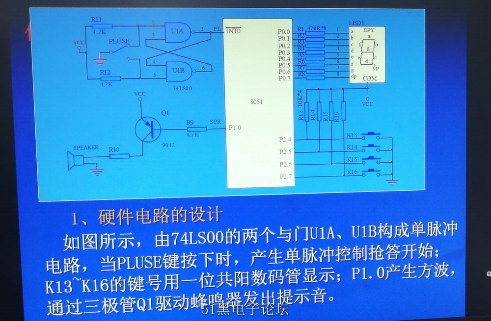

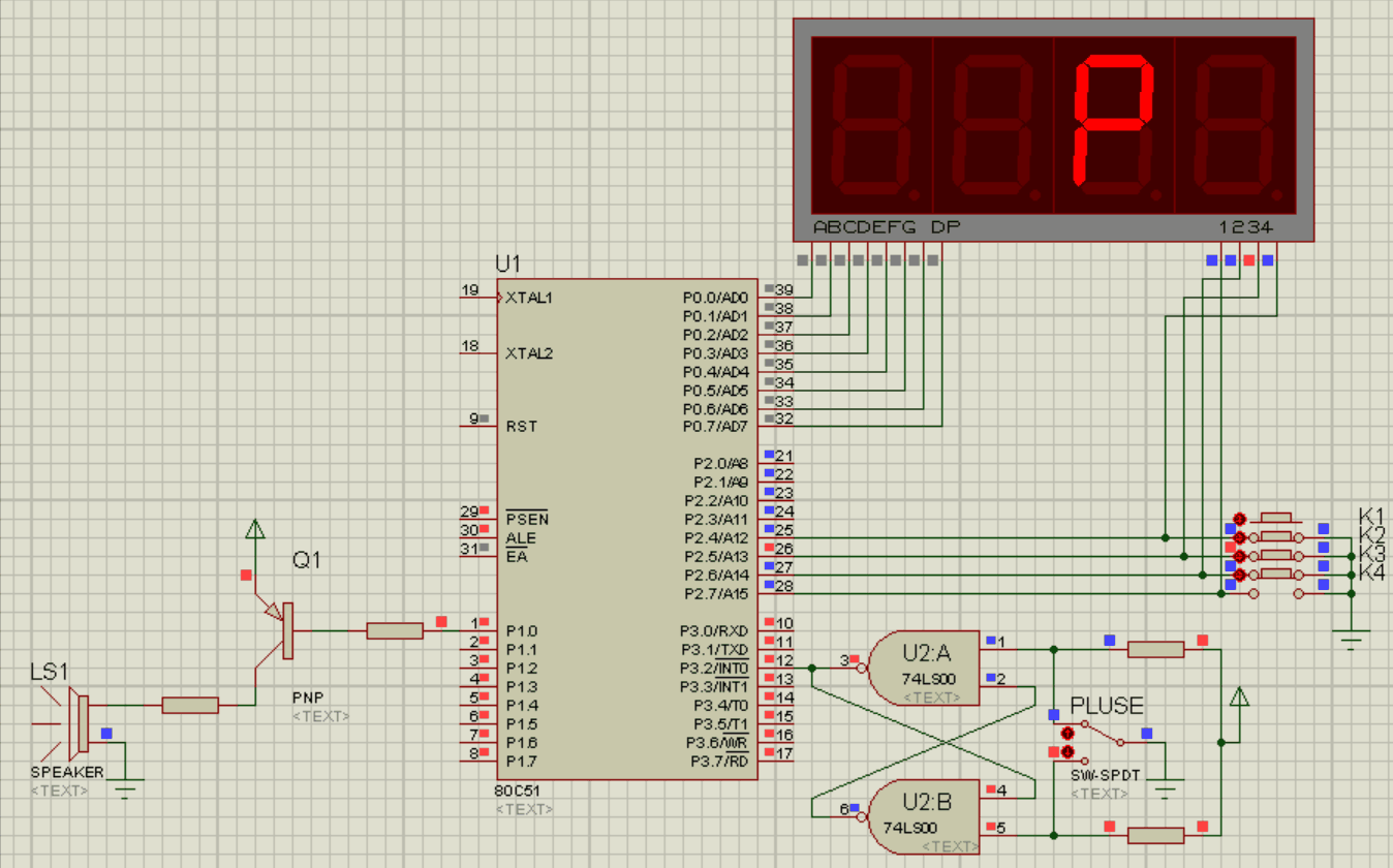

要求和仿真出现的问题如图 不知道是代码/电路问题还是仿真自身的不足
Proteus没有带dp的单管 就用了mpx4
代码如下

ID:917199 发表于 2021-5-13 16:50 | 只看该作者
电路图都不对啊;P2-7经典组接到正极,数码管只用一位的话1234中接一个啊
ID:893765 发表于 2021-5-13 18:49 | 只看该作者
请问P2^7怎么接
ID:893765 发表于 2021-5-13 19:07 | 只看该作者
目前的情况
ID:917199 发表于 2021-5-13 21:02 | 只看该作者
