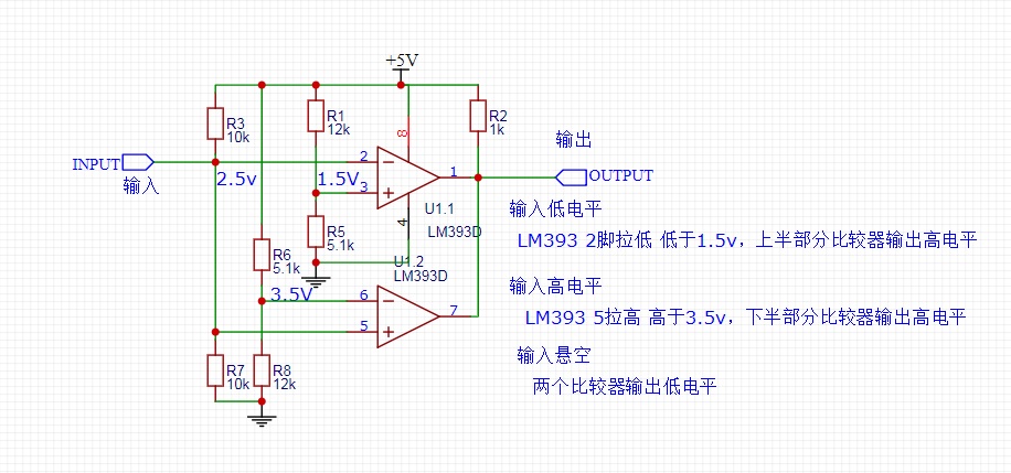

数字电路中,想要达到的效果是,在有信号时为1,无信号时(这使得状态可能是悬空)为0,如何实现?
ID:796531 发表于 2021-5-13 22:25 | 只看该作者
可以利用电压比较器LM393做一个 窗口比较器来实现
