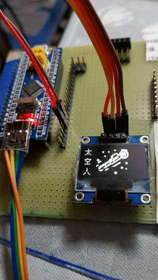

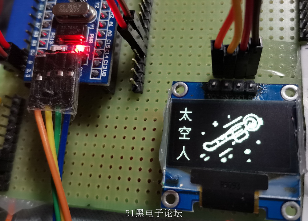

用STM32F103C8T6核心板和(IIC)0.96 OLED显示屏实现了一个比较火的太空人旋转的一个效果。

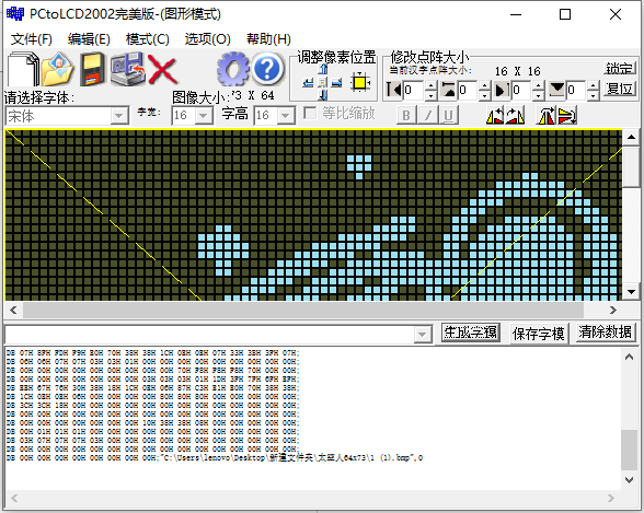

GIF图片导出每一帧,导出的图片格式为.bmp,调整到合适大小(我的屏幕是128*64)
取模软件调成图片模式,取模
效果演示:
代码:

全部代码51hei下载地址:
旋转太空人.7z (205.07 KB, 下载次数: 256)
