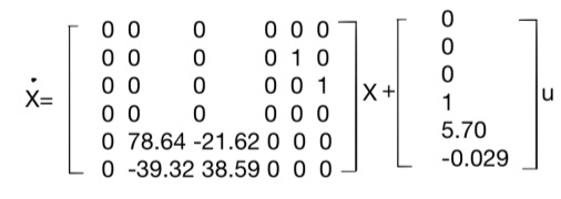

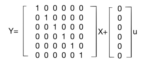

对二级倒立摆系统,取系统状态变量为[1],然后建立连续状态空间方程为:
根据系统状态变量直接的关系,写出系统的状态空间方程为:

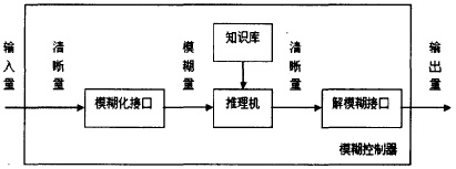

2.1模糊控制器基本原理
模糊控制是以模糊集理论、模糊语言变量和模糊逻辑推理为基础的一种智能控制方法,它是从行为上模仿人的模糊推理和决策过程的一种智能控制方法。该方法首先将操作人员或专家经验编成模糊规则,然后将来自传感器的实时信号模糊化,将模糊化后的信号作为模糊规则的输入,完成模糊推理,将推理后得到的输出量加到执行器上。
简言之,模糊控制器会将输入的误差和误差变化量的精确值进行模糊化,然后将模糊值进行逻辑推理,最后将得到的模糊值去模糊化再送出。

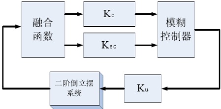

模糊控制器的结构如图3所示。控制器由4个基本部分组成,即模糊化接口、知识库、推理机、解模糊接口。
根据前面介绍的二级倒立摆稳定控制思想,采用融合技术设计一个线性融合函数,把多个变量融合成为综合误差E和综合误差变化率EC,这就可以使模糊控制器的设计大为简化。如图4。
图3模糊控制器的结构
图4 采用融合技术的模糊控制器

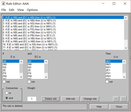

2.3模糊规则表
If EC=NB and E=NB then U=NB ;
If EC=NB and E=NM then U=NB
If EC=NB and E=NS then U=NB
If EC=NB and E=ZE then U=NM
If EC=NB and E=PS then U=NM
If EC=NB and E=PM then U=NS
If EC=NM and E=NB then U=NB ……
2.4利用融合函数设计
基于LQR理论来为二级倒立摆的状态方程设计一个状态反馈矩阵K和降维矩阵G,将六个状态变量综合成两个变量,即综合误差E和综合误差变化率EC。并通过LQR仿真,得出输入输出数据对,根据得出的数据,计算并制定出模糊规则。
利用最优控制理论计算出一组可以让二级倒立摆稳定的状态反馈矩阵K:  (2-1)

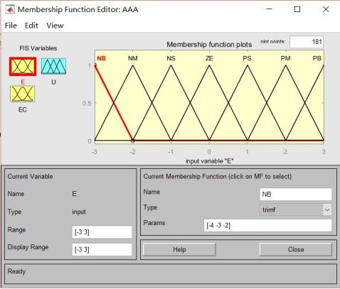

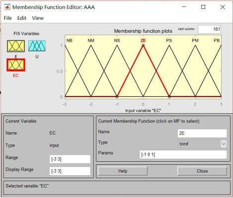

2.5模糊控制器的输入输出论域及模糊集合的划分
首先对系统进行采样,粗略确定输入输出论域:位置[-0.2,0.2],速度[-1,1],下摆角[-0.15,0.15],下摆角速度[-4 , 4]上摆角[-0.08, 0.08],上摆角速度[-0.8, 0.8],控制力[-45,45]。为简化,综合误差E、综合误差变化域EC和输出量化域均为[-3,3]。
可大致估算E的量化因子为14,EC的量化因子为18,U的的比例因子为15。

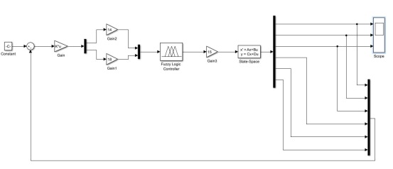

3 matlab仿真
                   图5 模型建立
该模型Constant初值我设定为0,融合矩阵,系统矩阵A=,输入矩阵B=,
输出矩阵C=,直联矩阵D=。初始,我选定E的量化因子为14,EC的量化因子为18,U的的比例因子为15。

图7.模糊控制对应规则
(规则详参)
表3 模糊规则表

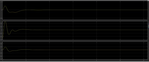

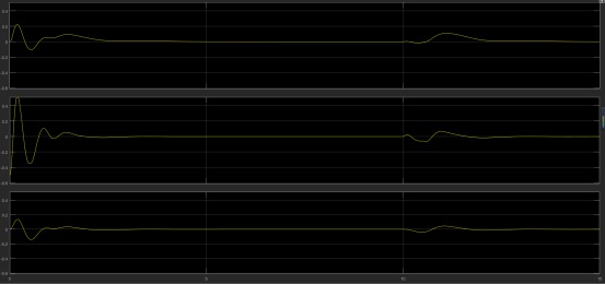

图8 仿真波形(E的量化因子ke为14,EC的量化因子kec为18,U的的比例因子ku为15)
通过波形可以清楚的看到,在选取E的量化因子为14,EC的量化因子为18,U的的比例因子为15后,整个倒立摆系统大概在2秒钟略多一点,不到三秒钟的时候达到稳定状态,即两杆竖直倒立不动,小车不再有位移。

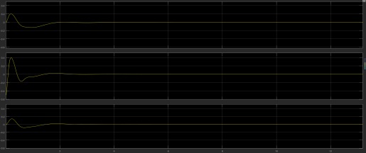

图8 仿真波形(E的量化因子ke为14,EC的量化因子为18,ku的的比例因子为20)
仔细观察仿真波形图,可以看到,比例因子增大,整个系统达到稳定的时间变长了。

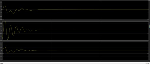

图9 仿真波形(E的量化因子ke为10,EC的量化因子kec为18,U的的比例因子ku为20)
整个系统所需稳定时间拉长。
图10 仿真波形(E的量化因子ke为14,EC的量化因子kec为18,U的的比例因子ku为15)
该图在10s后添加了脉冲扰动信号。
结合翻阅资料可得,量化因子ke及kec 的大小对控制系统的动态性能影响很大,ke 选得较大时,系统的超调量也较大,过渡过程也较长。这一点也并不难理解,因为从理论上讲,ke 增大,相当于缩短了误差的基本论域,增大了误差变量的控制作用,虽然能使上升时间变短,但由于超调过大,使得系统的过渡过程变长。kec 选择越大系统超调越小,但系统的响应速度变慢,kec 对超调的遏制作用十分明显。
    其中,ke 对动态性能的影响是:ke 越大,调节死区越小,上升速率越大,调节时间越长,超调量越大,但是,ke 取得过大,将使系统产生较大的超调,调节时间增大,甚至产生震荡,使系统不能稳定工作;而ke 过小,又使系统上升速率较小,系统调节隋性变大,同时也影响系统的稳态性能,使稳态精度降低。
    kec对动态性能的影响是:kec大,反应较迟钝,调节时间短,超调量大;kec 小,反应快,上升速率小,调节时间长,超调量小;而kec过小,将引起调节时间过长,严重时系统不能稳定工作。
    对系统稳定性的影响在模糊控制系统中,一般不可能消除稳态误差,更不可能消除误差变化率。一般而言,ke 增加,稳态误差将减小;kec 增大,稳态时误差变化率也将减小。然而ke 、kec 对动态性能也有影响,因此必须兼顾两方面的性能。
    ku相当于常规系统中的比例增益,它主要影响控制系统的动态性能。一般ku增大,上升速率就快,超调量增大,响应时间减小,但是ku 过大,会导致系统输出上升速率过大,从而产生过大的超调乃至振荡和发散,严重时会影响稳态工作;而ku 过小,系统的前向增益很小,系统输出上升速率较小,快速性变差,稳态精度变差,和一般控制系统不同的是,ku 一般不影响系统的稳态误差。
   同时应该指出,量化因子和比例因子的选择并不是唯一的,可能有几组不同的值,都能使系统获得较好的响应特性。对于比较复杂的被控过程,有时采用一组固定的量化因和比例因子难以收到预期的控制效果,可以在控制过程中采用改变量化因子和比例因子的方法,来调整整个控制过程中不同阶段上的控制特性,使其对复杂过程控制受到良好的控制效果。
