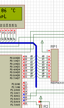

新人刚接触编程刚接触proteus,现实中没人可以请教,所以问下网络中的大师们。
本人用网上的资料东平西凑成了一份编译通过的代码,实物也焊接完成并烧写了程序调试过了,虽说是还有点问题,但是大致上能完成功能。
后来知道了Proteus可以不做实物直接仿真便捷高效,于是乎就开始学习一下proteus,由于没有找到教学资料只能自己摸索。了解了简单的放置元件连线以后准备将之前做的实物+程序用proteus来完成。目前只准备仿真DS18B20+LCD1206.所以 仿真的原理图上只放了最基本的几个元器件。
仿真运行后发现屏幕亮了但是没有字,查找了问题发现是RS RW两个信号没有按程序变化而且固定在了高和低电平上。不知道问题出在哪,同一份程序放在实物上可以运行且显示正常,这是为啥。

定义的rs,rw,e都与电路图不同,这个错误是不是有些低级
显示了但数据还有问题,搞不定了,见图

sbit RS = P2^4;
sbit RW = P2^5;
sbit EN = P2^6;
定义的是P2口的4 5 6脚啊,这个我也是反复确认的?难道是大小写?点击高亮同一网络 RS rs都会亮的啊?

程序没有问题,在相应C文件和H文件中找到下列定义改正即可

sbit DQ=P1^0;//ds18b20 端口这些定义在我的程序中有的呀,也和仿真图纸上一样的呢。。。。不知道错哪了

  13. sbit RS = P2^0;
  14. sbit RW = P2^1;
  15. sbit EN = P2^2;
