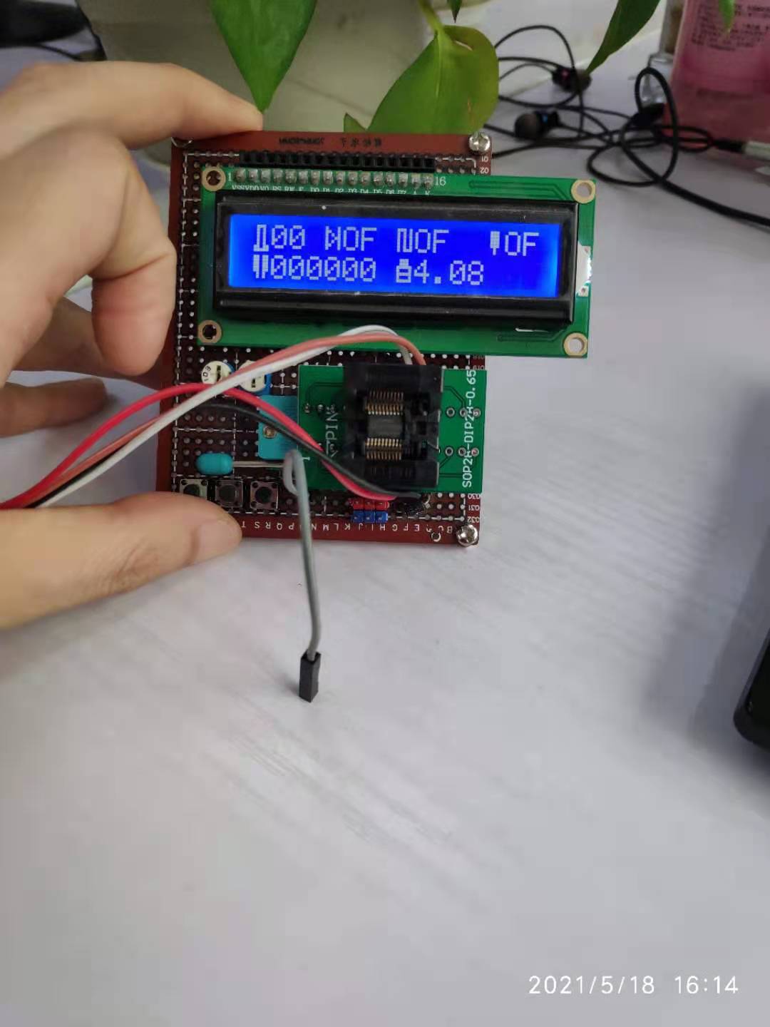

坛子里参考别人的帖子,自己修改了些。现在的问题是ADC1.2这个引脚,无论上电前或上电后,悬空、短路GND,显示的都是VCC的电压。不知道程序哪里有问题

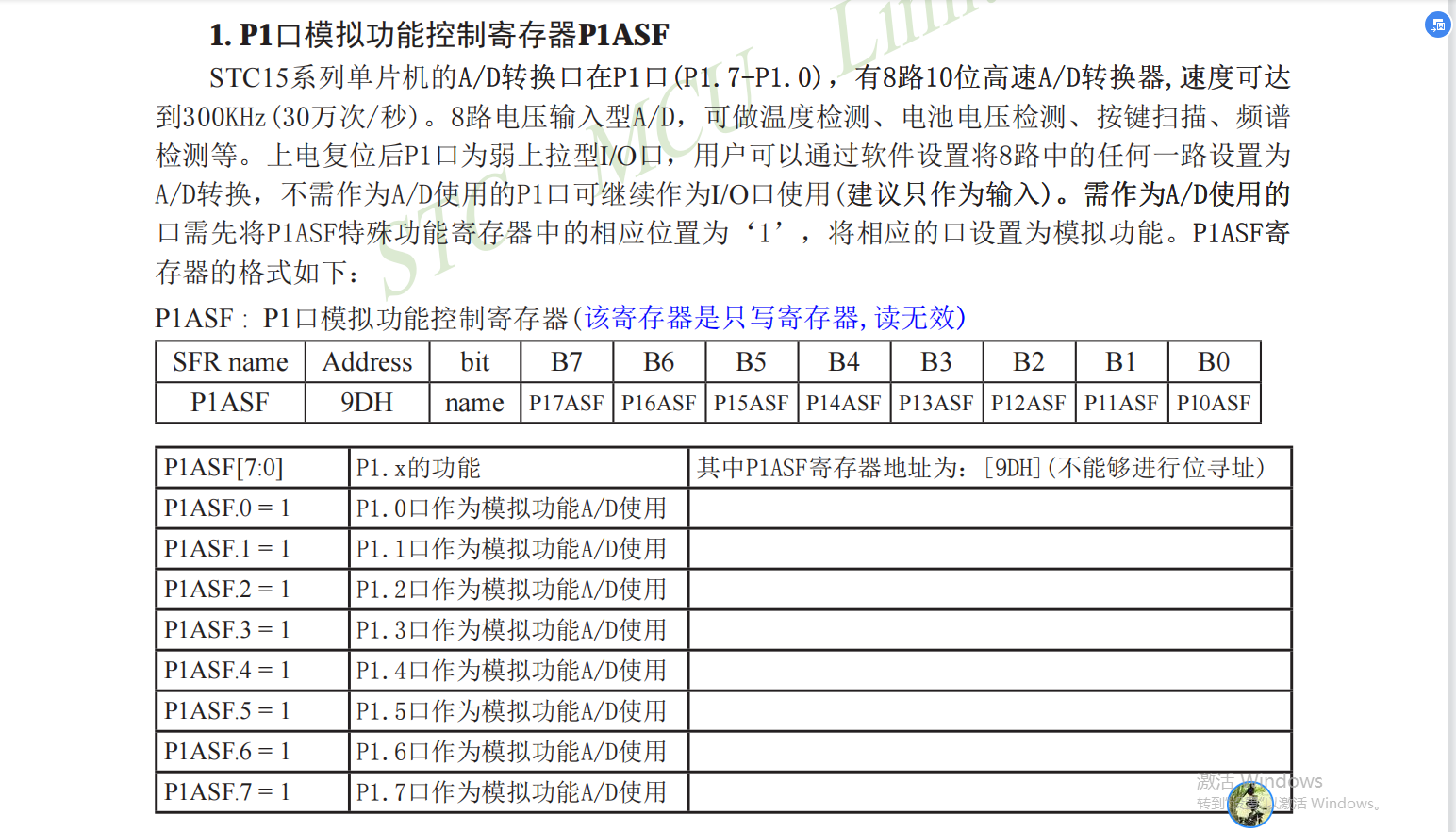

  5. * 描  述:
  6. *******************************************************************************/
  7. void ADC_init()

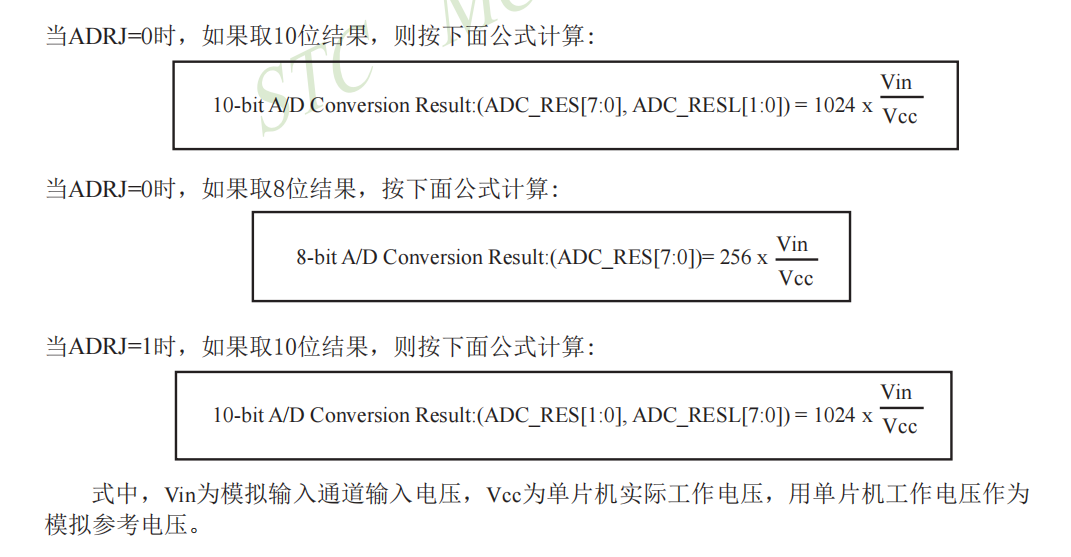

大概扫了一眼 感觉你获取RES的方法不对 10位不是高8位+低2位 高位移位后再+低位 如果不移位 就一直是8位的值 而且结果不对 还要看一下是左对齐还是右对齐 这个具体怎么设置你看手册就好 我自己写的时候也是先查手册 反正一个是高位左移8位+低位 一个是高位左移2位+低位 这点手册上写的挺清除的

转换时没有指定P1.2口,默认P1.0,P1.0如悬空当然是高电平,所以始终显示VCC。

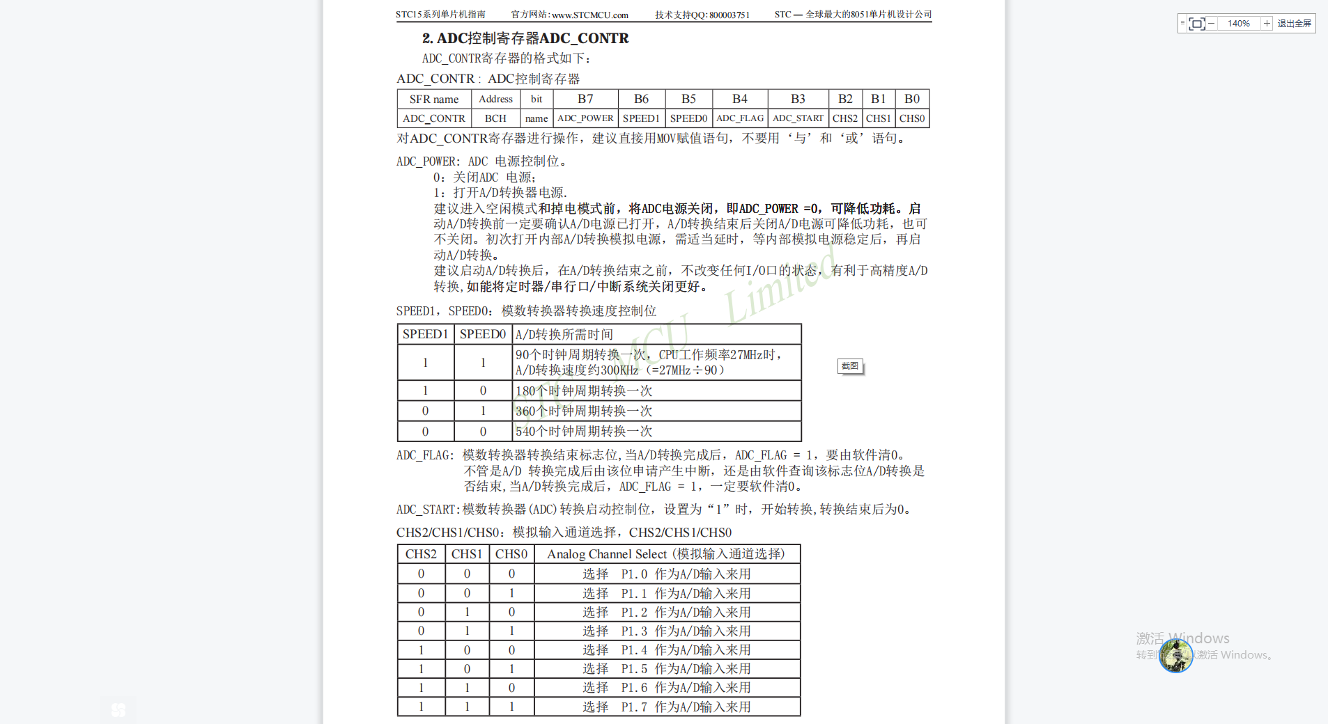

ADC_CONTR = 0x8a;//开启ADC电源0x80,540个时钟转换0x00,启动转换0x08,设置P1.2为ADC输入口0x02

谢谢,是端口搞错了
