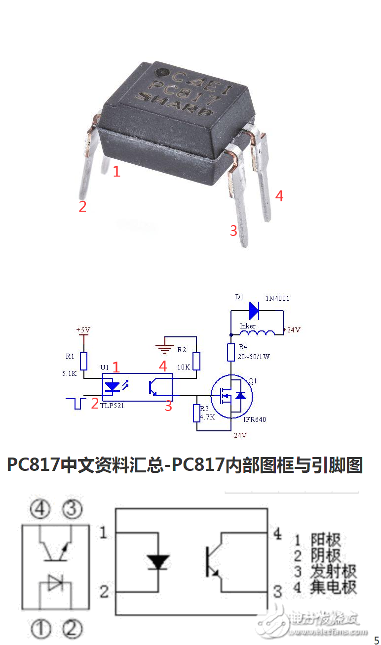

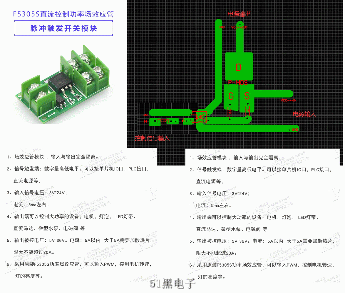

用单片机控制电路通断,简单来说就是电子开关,代替继电器
用单片机控制电路通断,简单来说就是电子开关,代替继电器,

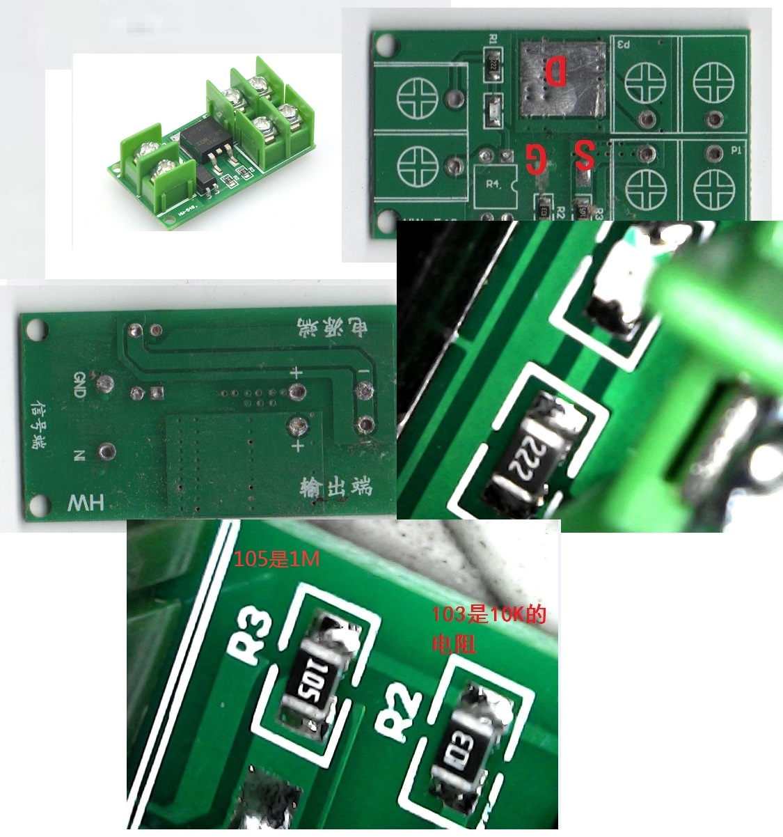

用一个PCB817光耦和一个P沟道场效应管F5305S,一个10K电阻,
一个1M电阻, 一个2.2K电阻,一个小发光二极管,
其实这个电子开关我是套宝买的,用了很多次,发觉效果很好,
通过光耦隔离控制另一路电源通断不会损害单片机,
以后做电路板就直接画在一起了,不再单独买个模块了。
我拆了一个,。把电路完整给复制下来了,。大家共享,,
不废话了,上图:
下面是电路图:

ID:475031 发表于 2021-5-20 21:39 | 只看该作者
补充一下817光耦知识,。网上找了很多资料,没有我这个完整。
找不到引脚标识和功能,我整理如下,

光耦接法不对,电阻R1取值大.
ID:796531 发表于 2021-5-21 09:53 | 只看该作者
BG6BXN 发表于 2021-5-21 07:56
光耦接法不对,电阻R1取值大.
接法没错,你只看到集电极接地 ,没看 mos管源级是-24v 。

ID:914631 发表于 2021-6-6 16:46 | 只看该作者
负24伏应该标为地或0伏,817的4脚 应该接正极。
ID:491875 发表于 2021-6-9 07:39 | 只看该作者
R1,R2的取值有些过大,R1改成510,R2改成5.1K比较合适,5V供电,R1取值5.1k光耦初级电流仅仅0.8ma左右,显然与要求有一定的差距,常规要求是5-15ma;R2取值10k,在24V分压情况下,MOS管G极只有不足8V驱动电压,虽然可以保证MOS管可靠导通,但如果考虑光耦等导通电阻,显然比较保守了,改成5.1k左右可以保证MOS管G极驱动电压不低于10V
只适用于电压在5-36V,电流5A,超过这个范围可以根据需要增加散热片或更换固态继电器。

pc817特性不合适用于通断,常常用于开关电源反馈调节。

ID:1038987 发表于 2023-5-10 08:10 | 只看该作者
光耦接法不对,电阻R1取值大.
应该是1K就可以了。然后应该是4进3出。
16#
ID:490458 发表于 2023-5-10 22:09 | 只看该作者
pc817不是用于开关型控制,常常用于开关电源输出电压反馈,来控制开关管的脉宽,用于连续控制。
