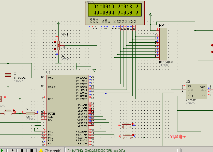

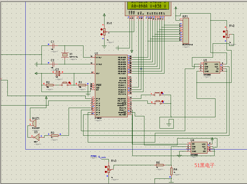

单片机+ADC0832电压电流检测源程序与Proteus仿真图
