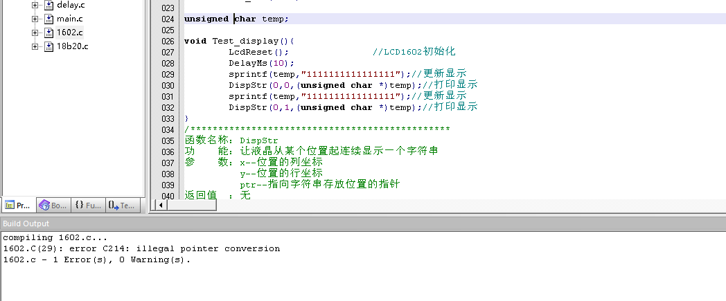

新手学习1602 显示函数 然后这是网上找的程序 是有错误的 希望得到讨论一下

compiling 1602.c...
1602.C(25): error C231: 'LcdReset': redefinition
1602.C(26): error C141: syntax error near '10'
1602.C(26): error C231: '_DelayMs': redefinition
1602.C(27): error C141: syntax error near '<string>'
1602.C(28): error C141: syntax error near '0'
1602.C(28): error C132: 'temp': not in formal parameter list
1602.C(28): error C141: syntax error near ')'
1602.C(29): error C141: syntax error near '<string>'
1602.C(29): error C132: '_sprintf': not in formal parameter list
1602.C(30): error C141: syntax error near '0'
1602.C(30): error C132: 'DispStr': not in formal parameter list
1602.C(30): error C141: syntax error near 'temp'
1602.C(30): error C132: 'temp': not in formal parameter list
1602.C(41): error C132: '_DispStr': not in formal parameter list
1602.C(41): error C141: syntax error near '{'
1602.C(42): error C132: 'temp': not in formal parameter list
1602.C(43): error C132: 'i': not in formal parameter list
1602.C(43): error C244: 'n': can't initialize, bad type or class
1602.C(43): error C132: 'n': not in formal parameter list
1602.C(45): error C244: 'temp': can't initialize, bad type or class
1602.C(45): error C202: 'ptr': undefined identifier
1602.C(45): error C132: 'temp': not in formal parameter list
1602.C(46): error C141: syntax error near 'while'
1602.C(46): error C141: syntax error near '++', expected ')'
1602.C(46): error C129: missing ';' before '++'
1602.c - 25 Error(s), 0 Warning(s).
我现在在学习这个18b20测温 1602显示 然后这是网上找的程序
错误这么多 怎么搞啊
这是缺了声明函数还是啥?

ID:824490 发表于 2021-5-24 11:39 | 只看该作者
低级错误:
声明完了直接进入代码,连个函数的基本格式都没有??
#define CLR_RS (RS=0)
#define SET_RS (RS=1)
#define CLR_RW (RW=0)
#define SET_RW (RW=1)
#define CLR_EN (EN=0)
#define SET_EN (EN=1)
//这里应该要有void  函数名()
//这里还要有“{"
        LcdReset();               //LCD1602初始化
        DelayMs(10);
        sprintf(temp,"1111111111111111");//更新显示
        DispStr(0,0,(unsigned char *)temp);//打印显示
        DispStr(0,1,(unsigned char *)temp);//打印显示
//这里还要有”}"
函数名称:DispStr
功    能:让液晶从某个位置起连续显示一个字符串
参    数:x--位置的列坐标
          y--位置的行坐标
再认真检查一下吧。
void Test_display(){
        DelayMs(10);
改成这样,再编译一下

15#
ID:666991 发表于 2021-5-27 11:52 | 只看该作者
        DelayMs(10);        ...
C:\Users\Administrator\Desktop
