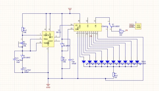

本设计为可调控流水灯,主要电路设计由NE555与CD4017组成。NE555为一个脉冲产生芯片可以控制电阻R1来改变流水频率,也可以通过选择电容的大小来改变流水的频率。

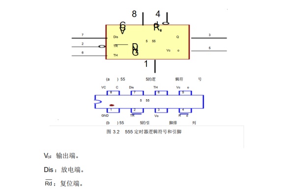

555 定时器的内部电路框图及逻辑符号和管脚排列分别如图 3.1 和图 3.2 。引脚功能:Vi1(TH):高电平触发端,简称高触发端,又称阈值端,标志为 TH。
Vi2 ( TR ):低电平触发端,简称低触发端,标志为 TR 。
VCO:控制电压端

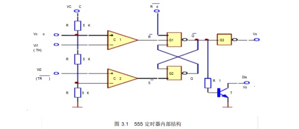

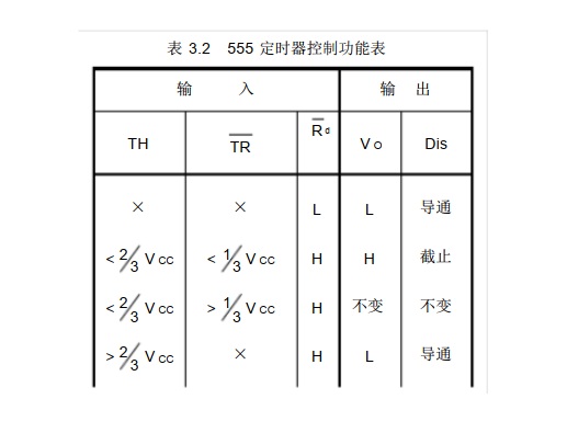

555 定时器内含一个由三个阻值相同的电阻 R 组成的分压网络,产生 1/ 3 VCC和2/3 VCC两个基准电压;两个电压比较器 C1、 C2;一个由与非门 G1、 G2组成的基本RS触发器(低电平触发);放电三极管 T 和输出反相缓冲器 G3。Rd 是复位端,低电平有效。 复位后 , 基本 RS触发器的 Q 端为 1(高电平),经反相缓冲器后,输出为 0(低电平)。分析图 8.1 的电路:在 555定时器的 VCC端和地之间加上电压,并让 VCO悬空,则比较器 C1的同相输入端接参考电压 23 VCC,比较器 C2反相输入端接参考电压 13 VCC ,为了学习方便,我们规定:当 TH端的电压 >2 3 VCC时,写为 VTH=1,当 TH端的电压 < 23 VCC时,写为 VTH=0。当 TR 端的电压 > 1 3 VCC时,写为 VTR=1,当 TR 端的电压 < 13 VCC时,写为 VTR=0。① 低触发:当输入电压 Vi2 < 1/3 VCC 且 Vi1 < 2/3 VCC时, VTR=0, VTH=0,比较器C2输出为低电平, C1 输出为高电平,基本 RS触发器的输入端 S =0、 R =1,使 Q=1, Q = 0, 经输出反相缓冲器后, VO= 1, T截止。 这时称 555 定时器“低触发”;② 保持:若 Vi2 > 13 VCC 且 Vi1 < 23 VCC,则 VTR=1, VTH=0, S =R =1,基本 RS触发器保持, VO和 T 状态不变,这时称 555 定时器“保持”。③ 高触发:若 Vi1 > 23 VCC,则 VTH=1,比较器 C1 输出为低电平,无论 C2 输出何种电平, 基本 RS触发器因 R =0, 使 Q = 1, 经输出反相缓冲器后, VO= 0; T 导通。这时称 555 定时器“高触发”。555定时器的“低触发”、“高触发”和“保持”三种基本状态和进入状态的条件(即 VTH、 VTR的“ 0”、“ 1”)必须牢牢掌握。VCO为控制电压端,在 VCO端加入电压,可改变两比较器 C1、 C2 的参考电压。正常工作时,要在 VCO和地之间接 0. 01μ F(电容量标记为 103)电容。 放电管 Tl 的输出端 Dis 为集电极开路输出。 555 定时器的控制功能说明见表 3.2。根据 555 定时器的控制功能, 可以制成各种不同的脉冲信号产生与处理电路电路,例如 , 史密特触发器、单稳态触发器、自激多谐振荡器等。

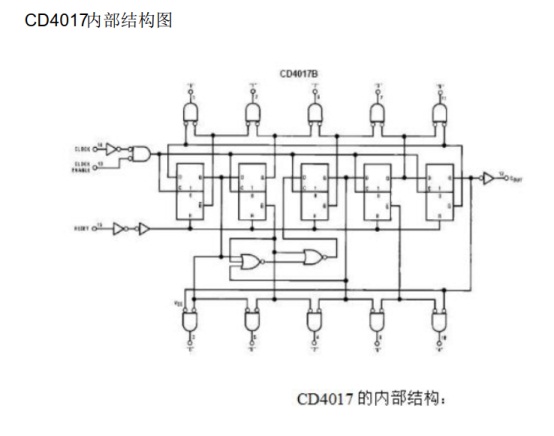

3.2.2 脉冲分配器 4017 及其简单应用

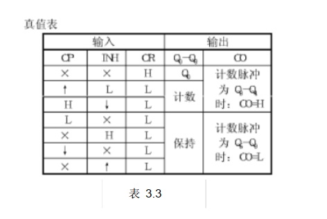

CD4017 是 5 位 Johnson 计数器, 具有 10 个译码输出端, CP、 CR、 INH输入端。 时钟输入端的斯密特触发器具有脉冲整形功能, 对输入时钟脉冲上升和下降时间无限制。 INH 为低电平时,计数器在时钟上升沿计数;反之,计数功能无效。 CR 为高电平时,计数器清零。Johnson 计数器, 提供了快速操作、 2 输入译码选通和无毛刺译码输出。 防锁选通, 保证了正确的计数顺序。 译码输出一般为低电平, 只有在对应时钟周期内保持高电平。在每 10 个时钟输入周期 CO信号完成一次进位,并用作多级计数链的下级脉动时钟。 CD4017提供了 16 引线多层陶瓷双列直插 (D) 、熔封陶瓷双列直插 (J) 、塑料双列直插 (P) 和陶瓷片状载体 (C)4 种封装形式。其功能是:当复位端 Cr 加上高电平和正脉冲时,输出端 Q0为高电平,其余 9 个输出端 Q0~Q9均为低电平。 时钟输出端 CP对输入时钟脉冲的上升沿计数,EN则对时钟脉冲的下降沿计数。 Q0~Q9这 10 个输出端的输出状态分别与输入的时钟个数相对应。如从 0 开始计数,则输入到第 1 个时钟脉冲时, Q1就变成高电平,输入第 2 个时钟脉冲时, Q2变成高电平……直到输入第 10 个时钟脉冲,Q0变为高电平。同时,进位端 C0就输出一个进位脉冲,作为下一级计数的时钟信号。 Cr 为复位端,也为清零端。当 Cr 输入高电平时,电路复位,即输出端 Q0为高电平, Q1~ Q9为低电平。如此反复,只要集成块 NE555的 3 脚送来的二进制信号不消失, CD4017将二进制信号转换为十进制信号的计码工作就会反复进行下去。由此可见,当 CD4017有连续脉冲输入时,其对应的输出端依次变为高电平状态,故可直接用作顺序脉冲发生器。其内部结构图如下:
引出端功能符号说明:
TC:进位脉冲输渊
CP:时钟输入端
MR:清除端
CE:禁止端
Q0-Q9 计数脉冲输出端
VCC:正电源
GND :地

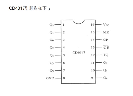

CD4017引脚功能:
CD4017内部是除 10 的计数器及二进制对 10 进制译码电路。 CD4017有 16 支脚,除电源脚 VCC及 GND为电源接脚,输入电压范围为 3– 15V之外,其余接脚为:
  (1) 、 频率输入脚: CLOCK(Pin14),为频率信号的输入脚。
(2)、数据输出脚:
1) 、 Q1-Q9(Pin3, 2, 4, 7, 10,1, 5, 6, 9, 11) ,为解码后的时进制输出接脚,被计数到的值,其输出为 Hi,其余为 Lo 电位。
2)、 CARRYOUT( Pin12),进位脚, 当 4017计数 10 个脉冲之后,CARRYOUT将输出一个脉波, 代表产生进位,共串级计数器使用。
  (3)、控制脚:
1) 、 CLEAR(Pin15):清除脚或称复位 (Reset) 脚,当此脚为 Hi 时,会使 CD4017的 Q0为” 1”,其余 Q1-Q9为” 0”。
2)、 CLOCKENABLE(Pin13),时序允许脚,当此脚为低电位, CLOCK输入脉波在正缘时,会使 CD4017计数,并改变 Q1-Q9的输出状态。

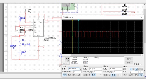

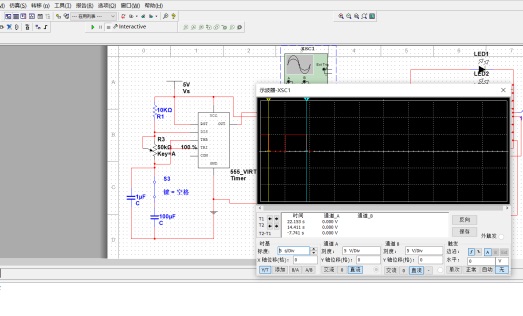

4电路的仿真
用1uf电容,LED流水较快,人眼无法看清流水,灯会闪烁
用100uf电容,流水较慢,可清晰感觉到流水效果。

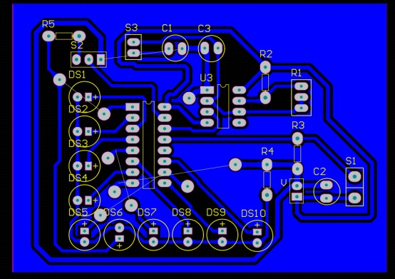

5测试方案所遇问题和解决方案
问题:焊盘太小,没有等元器件到了才画图
解决方案:重新装板画封装
问题:LED灯不会流水
猜测:可能是CD4017坏了,或者没有产生脉冲信号
解决方案:C1的电容从原来的100uf换成了100nf
附录一:完整原理图
附录二:PCB原理图
