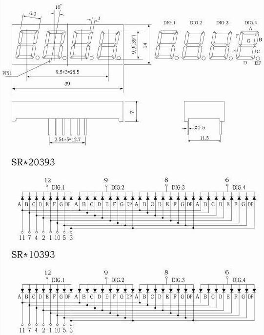

最近跟数码管杠上了,在垃圾堆找到了一个变频器面板发现设计很有意思  就用3个io完成了四位数码管显示,四个LED显示,还有6个按键输出。感觉挺有意思,画下了电路图,用15f104w接上接口,现在能做到把数码管一位显示,不知道位选怎么搞,求思路。代码如下

这种数码管一般是共阴或共阳的,控制共阴或共阳就可以实现位选

位选也是通过另一块164来选的啊,函数都一样,编码和管脚要再定义,每次只要选中一个而已,你这是共阴的管子,别编错了,就按动态扫描的方式显示。其实51上好多IO,干脆找四个直接位选算了。

ID:101869 发表于 2021-5-29 21:11 来自触屏版 | 只看该作者
目前能显示了  就是消影做不出来
