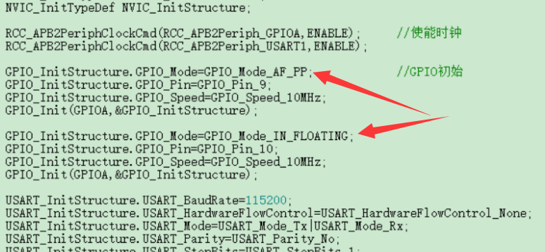

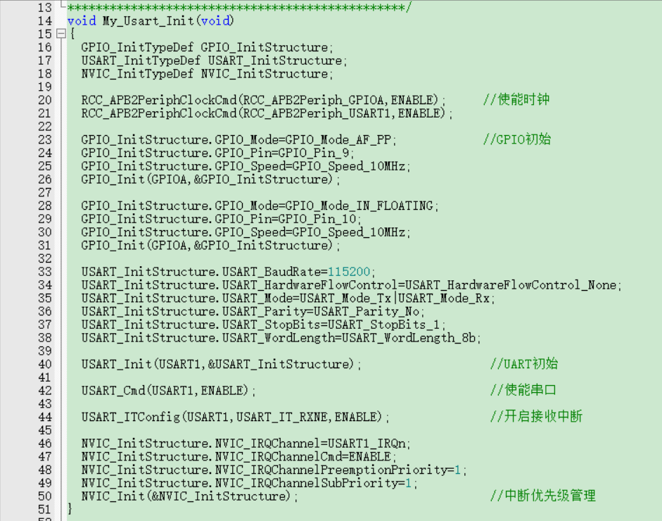

求助,为什么STM32串口不好用呢,接收不到数据
求助,为什么串口不好用呢,接收不到数据

ID:592807 发表于 2021-5-26 08:39 | 只看该作者
USART_TX  USART_RX都是复用模式,你把RX弄成输入模式他怎么接受数据
ID:926870 发表于 2021-5-26 08:52 | 只看该作者
看看串口接线是否正确 RXD TXD VCC GND

ID:927648 发表于 2021-5-26 16:35 | 只看该作者
中断函数名应该是USART1_IRQHandler,这里的x根据你用的串口用1、2、3等替换
ID:716685 发表于 2021-5-31 21:11 | 只看该作者
感谢,找到问题了
ID:716685 发表于 2021-5-31 21:12 | 只看该作者
这个rx配成输入好像是可以的,我看的正点原子这样配的
