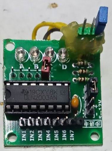

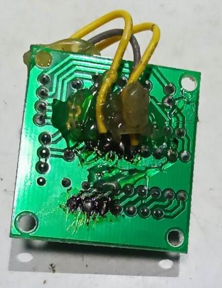

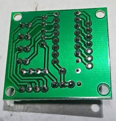

把成品uln20034路控制改为全7路控制。1.5H6路控制一只2003就够了
     uln2003成品不错,除了驱动45线的步进电机外,还可以扩展有多种功能:放大单片机信号来驱动较大功率设备:如小电机、LED、喇叭、继电器等。
     我的这款uln2003成品只提供路4in4out,但我准备控制1.5H桥的6臂电路,就需要2个成品才行。
     uln20037inout,我计划把其它3路也用起来。
查看电路:in567的接口空着,out567没有位置。不过呢,这个好办:in567直接焊上排针、out567连接导线和排针后用热熔胶粘在电路板的空余处。用来做工作状态导通指示LED就暂时不弄了。
见下图:分别为:原成品正反面、添加3组排针的成品正反面
